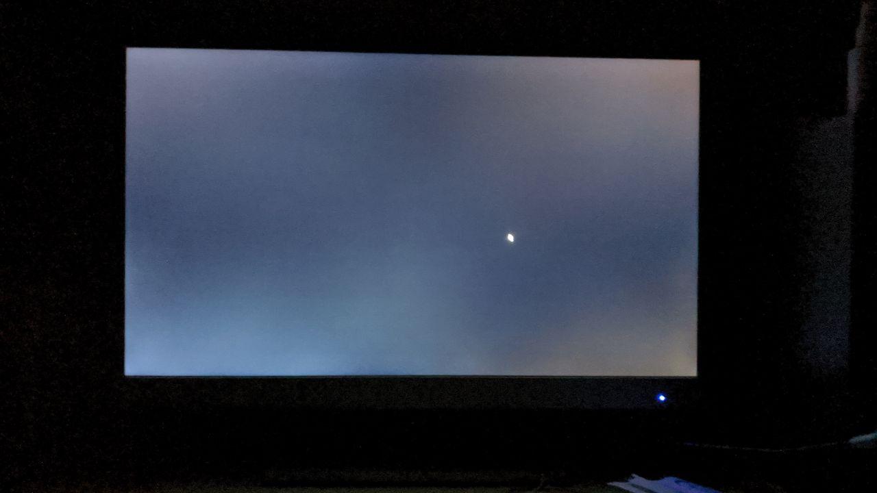

Доброго времени суток. Подскажите, как бороться с белыми засветами по углам монитора (AOC I2757FM), которые отчётливо видно на чёрном фоне?

Камера всё равно не передаст...Да и засветы как засветы, я думаю многие сталкивались.
Вот я и спрашиваю, из-за чего так и как исправить. Были всегда с момента покупки, просто решил узнать, можно ли от них избавиться, и как.
P.S. На фото вообще ужас какой-то, в реальности их не так заметно (по сути только в левом нижнем и правом верхнем краях и не так сильно бросаются в глаза).

А такая "подсветка" идёт почти у всех матрасов при "чёрном фоне", чем качественнее матрас, тем он должен меньше "подсвечиваться"..

такой дефект типовой на лыжах когда в стрингах начинают подыхать диоды...
если так было с магазина то я вам сачувствую я такое бы не взял или вернул по гаранти сразу-такое допустимо после кустарного ремонта у самоделщиколф когда меняются не стринги в сборе на фирму а отделные диоды на кетайц с их диким разбросмом параметроф

А такие засветы есть у всех матриц с торцевой подсветкой, у кого то больше. у кого то меньше. Так же, как и неоднородность подсветки другого вида, как бы пятнами, видна у матриц с прямой подсветкой. И лучше всего у обоих типов подсветки на черном фоне. Хотя у некоторых с задней подсветкой почему то на синем.

Можно конечно попробовать разобрать матрицу и посмотреть, есть ли там проблема, например криво уложенные пленки, негорящие сегменты подсветки, но потом проблемой могут стать оставшиеся там пылинки, волосы, отпечатки пальцев на пленках, оторванные шлейфы и так далее. Это если нет опыта разборки и представления, как это делать, как оно устроено и так далее. Но, если бы опыт был, то и вопросов бы тут не было.

Судя по контрасту моник обычный фуфлыжный дешман. Какая там подстветка гуглить лень, но если задняя то диоды издыхают, хотя может и торцевая и они как раз издохли.

торцевая. днсы и прочие аосы самые дешевые марицы ставят. вроде и 1920*1080 но дешевые

Торцевая она разная. У какого нибудь самсунга это линейка внизу. У 3д моников это слева и справа.
А вот както видео офисный hp, так там только слева, как она добивает во всю длину непонятно. Но она уже была дохлая и светодиьоды экзотические, как в ноутбуках только вдвое тоньше, поэтому просто запаял перемычку. На экрана со стороны подсветки появился типо луч прожектора, такой конус только чёрного цвета, примерно на сантиметр. Но у тех моников такой контраст что даже подсветив свечкой качество не испортить
