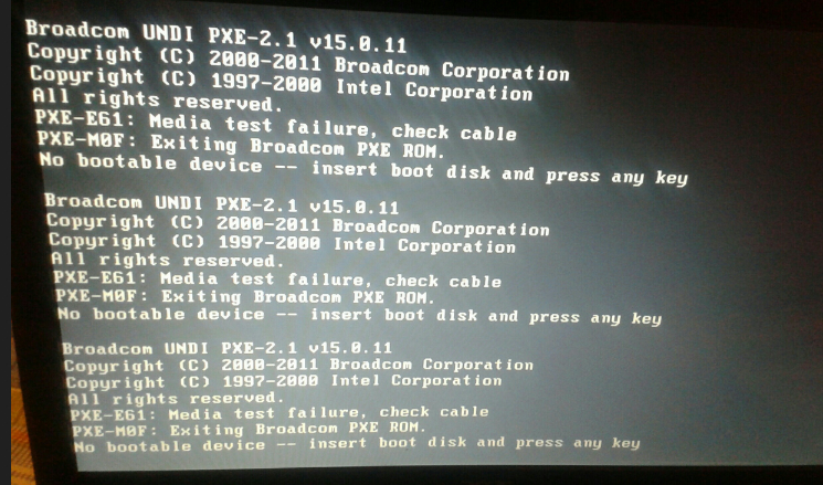

здравствуйте! столкнулся с проблемой.
внучка принесла ноут Packard bell V5WT2 с диагнозом "слетела винда". однако проблема оказалась намного грустнее :( . при включении выдает такую вот картинку
при этом в биосе SSD присутствует. проходит тест. (WD GREEN 240GB)
все настройки в биосе сделаны правильно.
загрузился с USB-реаниматора (WIN XP) - ни в диспетчере, ни в управлении дисками SSD нет. снял-проверил на своем компе - всё нормально. его винда вполне себе видит. (на нем тоже вида какая то стоит). поставил обратно - НЕТУ его опять же. :dont_know: есть ли какое то решение? может кто сталкивался?

Ну, всякие усб-реаниматоры - это так себе решение, не всегда работающее и видящее.
Во-первых, надо убедиться, что сам SSD ещё пригоден к эксплуатации, то есть, подключить его к своему компьютеру и посмотреть состояние заводской утилитой производителя. Если плохой диск стал - то брать новый и ставить ОС. Если хороший - то смотреть, что случилось, куда слетел загрузчик. MBR я знаю и могу через пень-колоду как-то посоветовать. GBR не знаю. Но это если важно восстановить с минимальными потерями. Иначе - сохранить пользовательские данные к себе, поставить ОС с нуля.
это где её взять-скачать?

https://support-en.wd.com/app/answers/d ... a_id/31759
Добавлено after 51 second:
или прямая ссылка: https://wddashboarddownloads.wdc.com/wd ... etupSA.exe

Типа нада в биос зайти и ручками поставить загрузку с ссд, и остальные вкладки биоса проверить

кстати, да. я-то сразу с плохого начал, а всё может быть гораздо проще - детишки залезли в биос

Или батарейка кмос села

UEFI GPT разделы не видны из старых систем и "реаниматорах" на их основе.
Нужен новый "реаниматор", например Paragon c утилитками и загрузчиком.
Иногда (в более половины случаев) помогает следующий приём.
- Выключаем ноут
- Если батарейка CMOS меньше 2,5 вольт - меняем
- Отключаем основную батарею
- Нажимаем кнопку включения несколько раз, долго удерживая
Собираем всё обратно - пробуем.
Часто - всё начинает работать, как ни в чём не бывало.
Если нет - Paragon.
Если в Paragon не видно разделов - плохой признак.
Спасаем что можем, прогноз не утешительный.

Реаниматоры новые и уефи умеют, например Стрелец, недавно пользовал, правда пришлось перекачивать на залмана второй раз копировать, сбойнул чото

Если в UEFI прописан запрет на загрузку/подключение незарегестрированного диска, то он и не виден будет.
Везде это по разному организовано даже у одного производителя, тут надо смотреть документацию на твою модель.
