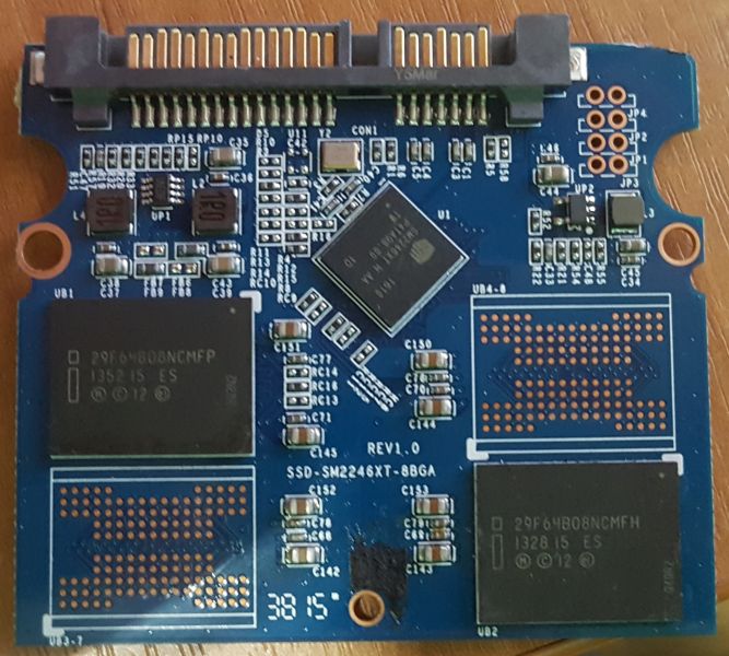

На диске появилась защита от записи. Ничем не убирается.

Контроллер 2246XT. Память не известна, 2 микросхемы.
Как выбрать нужную прошивку здесь их 36 штук - https://www.usbdev.ru/files/smi/sm2246xtmptool/

да в том то и проблема, что память то как раз известная nand она работает по стандарту. а вот к контроллеру ссд больше вопросов, обычно это черный ящик, с которым больше вопросов чем ответов. на него найти документацию то квест.
но даже если эти квесты решите, у вас есть программатор для работы с нанд памятью? на сколько я помню обычно в первые адреса одной из двух банок(а в некоторых контроллерах и в обе банки ) прописывается инфа от контроллера.
я бы для начала при наличии прогера прогнал бы память на живучесть, а потом бы уже думал о восстановлении.
если вы почитаете про нанд, вы узнаете, что когда памяти плохеет сама память переходит в режим read only, и то что показывает смарт самого ссдчто типа все хорошо вообще ни очемне говорит. вам сначала нужно понять, по какой из причину вас ссд в read only перешел.

Судя по наработке чуть больше тридцати часов (п.9 SMART) и началу осыпания - 2 переназначенных сектора (п.5 SMART), диску наступают кранты. Пока не поздно сдавайте его по гарантии.

Я прошил. Всё норм.
