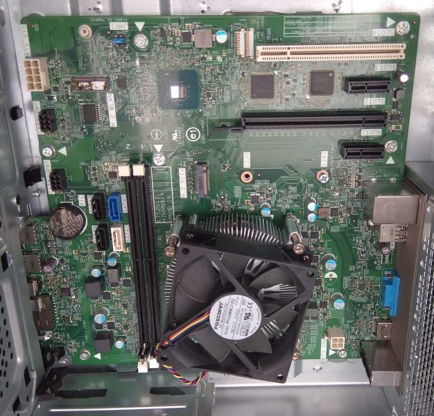

Здравствуйте.
Достался мне за недорого системный блок Dell Vostro 3670.
Но без блока питания.
Блок питания там требуется какой-то хитрый.
Как я понял разъем питания для процессора на плате стандартный.
А разъем питания AXT SYS - 8 pin не стандартный.
На разъем AXT SYS подается ВСЕ + 12 Вольт и даже дежурное напряжение питания тоже +12VSB.
Такой блок питания я не найду.
Соответственно у меня вопрос - если я подам на все входа питания платы СРАЗУ + 12 Вольт (от стандартного блока питания) (и на дежурное и на входа питания) - ничто не сгорит ?

Лучше с дежурки 12 выведи провод отдельный, только замерь, а то может больше 12 быть. Тогда стаб лдо 78R12 поставишь

Нет у меня блока питания с выходным дежурным +12 Вольт. Есть только стандартный блок питания. У стандартного блока питания +5VSB. Я хочу подключить материнскую плату к стандартному блоку питания - подключить его 12 Вольт для питания процессора
(стандартный разъем) и выходные +12 Вольт с БП подать и на питание платы и на + 12VSB. Включать блок питания хочу замкнув вывод PS-ON на землю. Соответственно при замыкании PS-ON сразу будут подаваться +12 Вольт и на питание процессора, и на питание платы и на +12VSB. Только можно ли так - плату жалко ?

Я понял что нету у тебя стандартного блока питания. В атх на дежурке два питания. 5 vsb и 14-18 вольт, но там нестабилизируется. 78R12 почему и предлагаю. Ну или еще вариант повышалка дсдс 5-12, это проще, не надо в питальник лезть
Добавлено after 1 minute 41 second:
Почему нельзя как ты предлагаешь все сразу 12, потому что там повергуд и прочие сигналы. Чото не внорме станет по питаниям и сгорит и питальник и материнка

Спасибо за совет !
Вариант с повышайкой отличный.
Правда, еще бы узнать где на материнской плате вход +12VSB - я не знаю.

Оно? Страница 43.
Dell Vostro 3670 17529-1 Schematic Diagram.pdf [1.9 MiB]

Сделал - отчитываюсь.
Не было у меня повышающего преобразователя - заказал на Aliexpress повышающий модуль XL6009.
Подключил его для повышения дежурного напряжения +5VSB до 12 Вольт. Сначала системный блок включался, но не выдавал изображение. После того как установил на выходе дополнительный керамический конденсатор - 22 мкф. все заработало.
