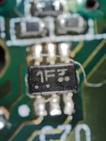

ИзображениеДоброго дня! Попалась мне такая клавиатура от знакомого, который её некогда залил чаем и в процессе сушки пробовал разобрать. Получилось криво, из за рук из ягодиц. В процессе вскрытия выяснилось что сбиты микросхемы с неизвестными мне маркировками и перебитыми дорожками (что мелочи) прошу помощи в опознании

Как читать маркировку? 1f4 или 1fj и точки тоже наверное что то значат. Правда, никогда не сталкивался.

Возможно это BC847BS.
Спасибо, будем пробовать
