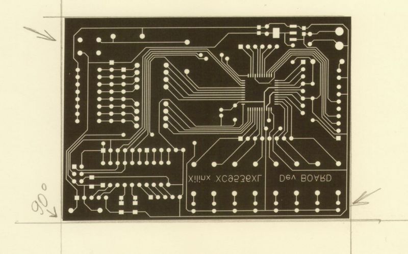

Добрый день! Собственно, прошу консультации по сабжу. Проблема - нарушена геометрия печати. Печать "ромбом". Спасибо за помощь!

Почисти валики протяжки бумаги.

Проблема оказалась в картридже. Поставил старый картриж и всё стало нормально. Тему можно закрывать

Вал влево вправо люфтил?

Люфт там выбирается ещё на стадии подготовке картриджа к работе.
А перекос в основном возникает из-за разницы коф. трения по краям валиков и неравномерной силе прижима парного прижимного валика.. В том числе и в картридже который стоит.
