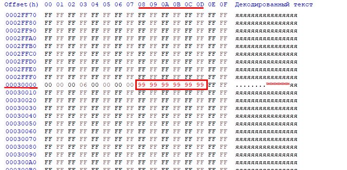

Вообщем решил проблему. Устройство полностью исправно и функционирует штатно.
Поробовал залить штатную, скачаную с оф. сайта прошивку через Tftp, не помогало. Но все выглядело как будто устройство прошивается, но после ребута в конце прошивки все оставалось так же, с такими же симптомами.
Выпаял флешку 25q64c закинул ее в программатор. При попытке на нее записать данные они записываются, но если попробовать вычитать флешку - тоже все считывается без ошибок, но вычитанное значительно отличается от записаваемого на нее. Вообщем 100% флеха сдохла, почему неизвестно так и останется тайной.
В общем взял новую микруху 25q64csig. С трудом но нашел по знакомым такую же точку доступа и выпросил ее для донорства прошивки eeprom. Залили прошивку на флешку, впаял и все заколосилось. Даже если смотреть 2 ногу осцилографом при старте точки, то совсем другая картина. Пакеты данных идут дольше и длинее.
В общем проблема в прошивке, точка не могла прогрузитсья полностью, а перепрошивка через TFTP не помогаала потому что микруха памяти была мертвая.

MAC-адрес поправили на свой?

Верное и важное замечание, коллега! :wink:
Да перед заливкой прошивки поправил, прописал родной MAC точки с наклейки на корпусе. На просторах интернета натыкался на инфу по этому поводу и даже адрес смещения в прошивке там был указан, но только для точки v1.0. Но как выяснилось, что для версии 1.0, что для версии 2.0 адреса смещения совпадают. НО вот прошивка от v1.0 для v2.0 категорически не подходит из-за разной схемотехники устройств и разных процессоров.
Адрес смещения по которому находится MAC в прошивке: 30008-3000D

Да мак клонируется при желании, необязательно лезть править. На компе поменял мак сетевухи- клонировал на роутер, потом назад поменял
