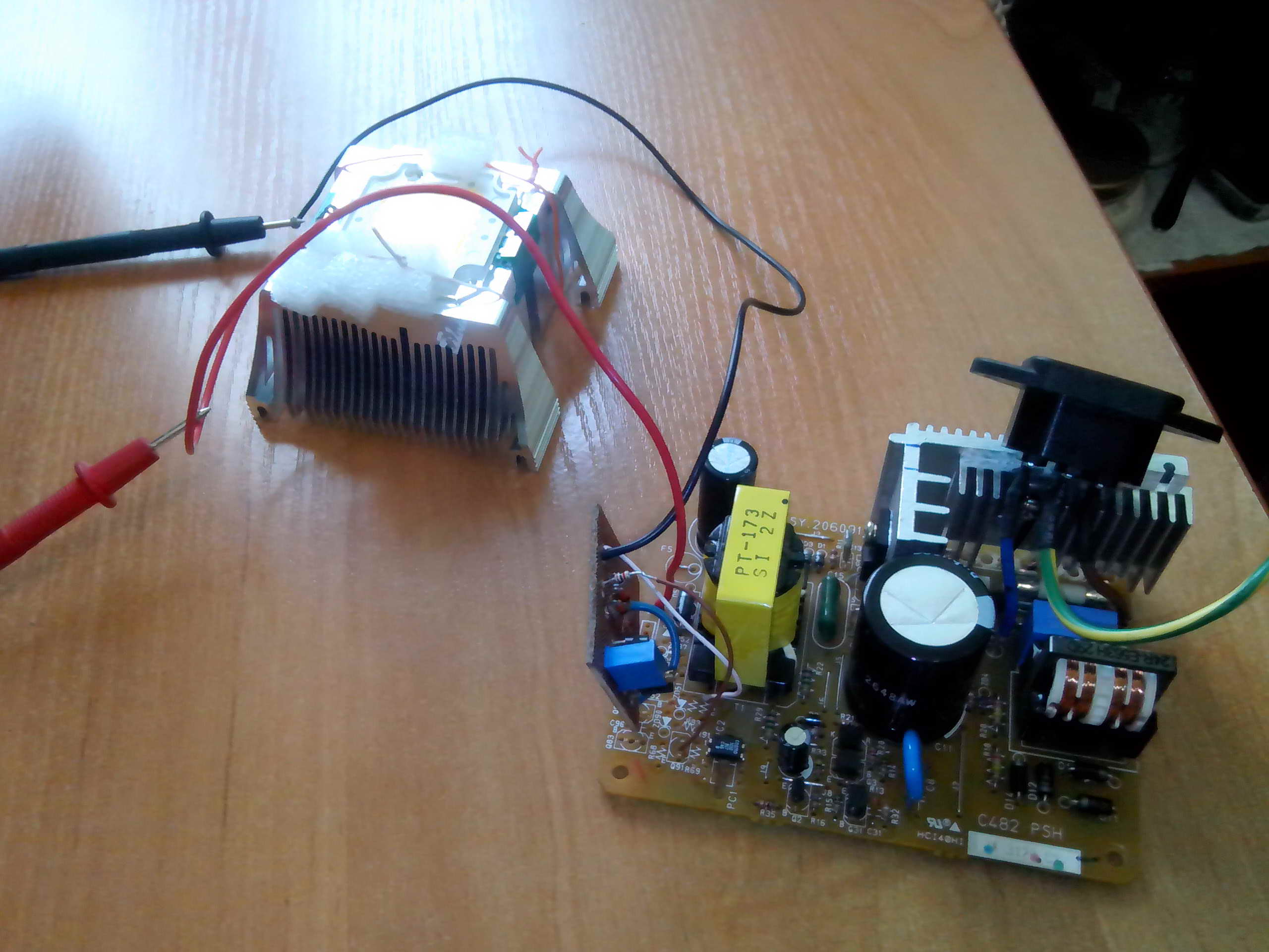

Выпаял сегодня все лишнее из вторички БП EPS-72U. Оставил диод, сглаживающий конденсатор и оптопару PC2.
Подпаял платку из темы "Простая доработка импульсного БП", получил бп с контролем напряжения и тока :)) .
БП держит 15Вт (больше тренироваться не на чем) но при этом родной радиатор ключа греется, надо менять. Буду пробовать на нем запускать светодиод на 32В в четверть мощности, когда приедет диод отпишусь.
Для лабораторного БП не подходит, подсвистывает на напряжениях ниже 25В, зато на 30 тишина.
п.с. в печатке "Простая доработка импульсного БП" одна из ног переменного резистора в воздухе, а должна быть соеденена с Vref TL431.

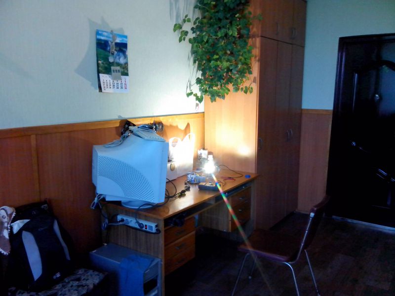

Провел испытания этого БП на светодиоде 100Вт (нужно было послабее, но был только такой).
Трансформатор не перематывал, установил на ключевой транзистор радиатор помощнее.
Платой из статьи "Простая доработка импульсного БП" Выставил ток 0,6А, напряжение при этом было 28,3В.
Дальнейшее подкручивание токового потенциометра повышения тока не вызывало.
В итоге получил мощность в 17Вт. Для ванной комнаты такого освещения вполне достаточно!
