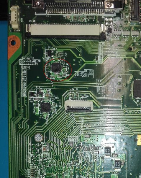

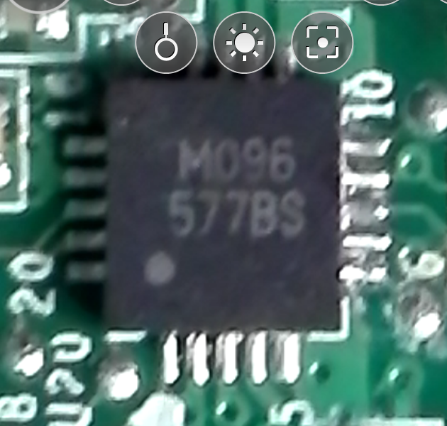

Помогите распознать подгоревшую деталь .
На ней написано M096 577BS /
Какие есть аналоги сейчас?

Прикалываешься что ли, на схеме же написано G577BSR91U или RT9716AGQW
