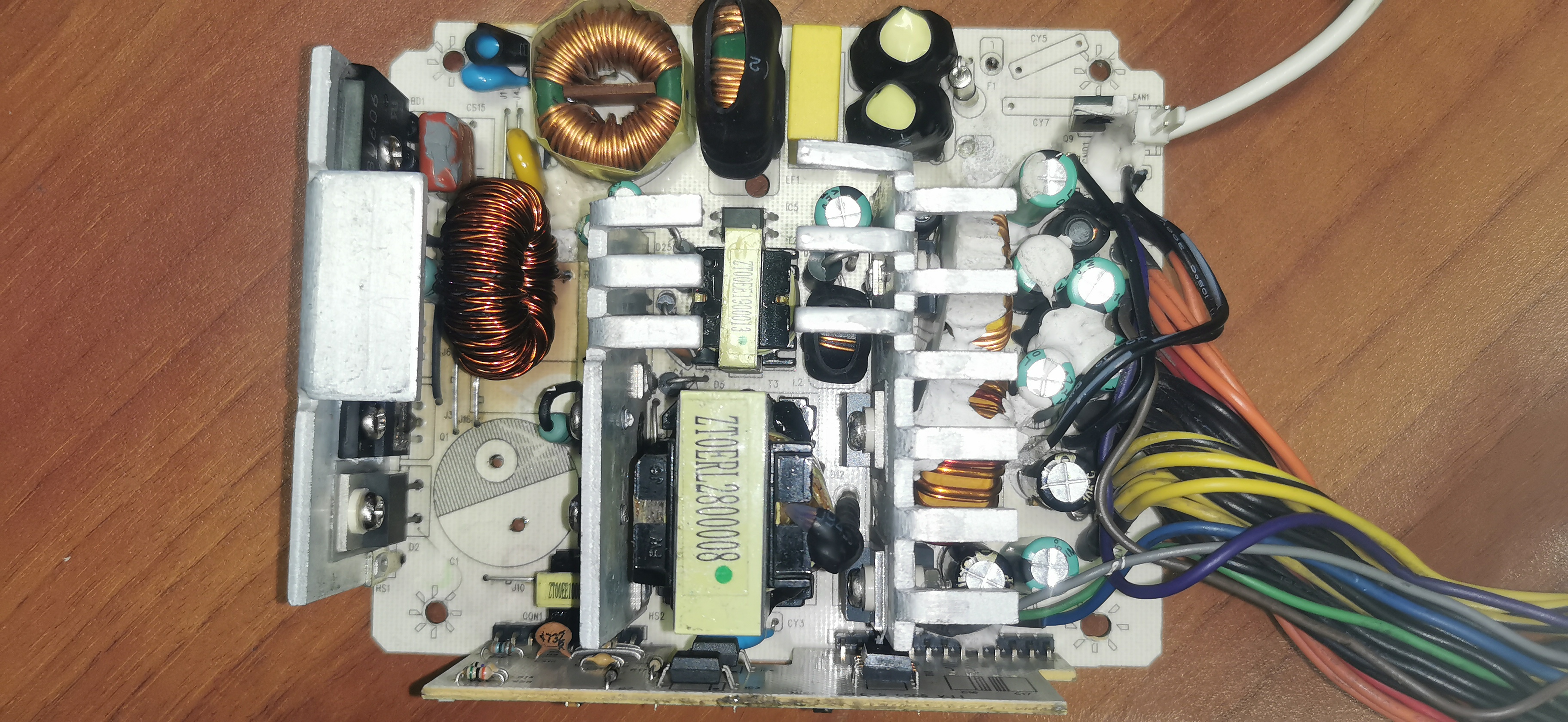

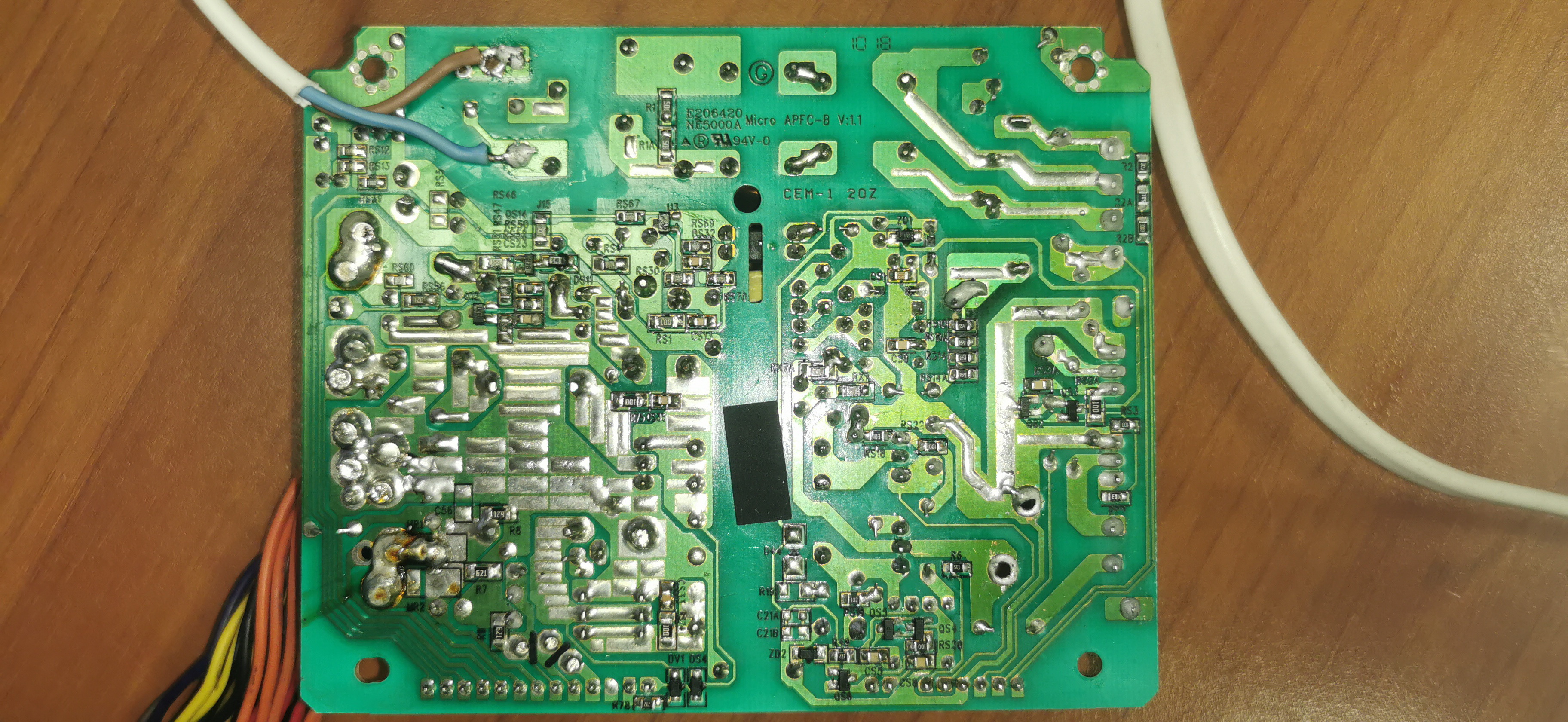

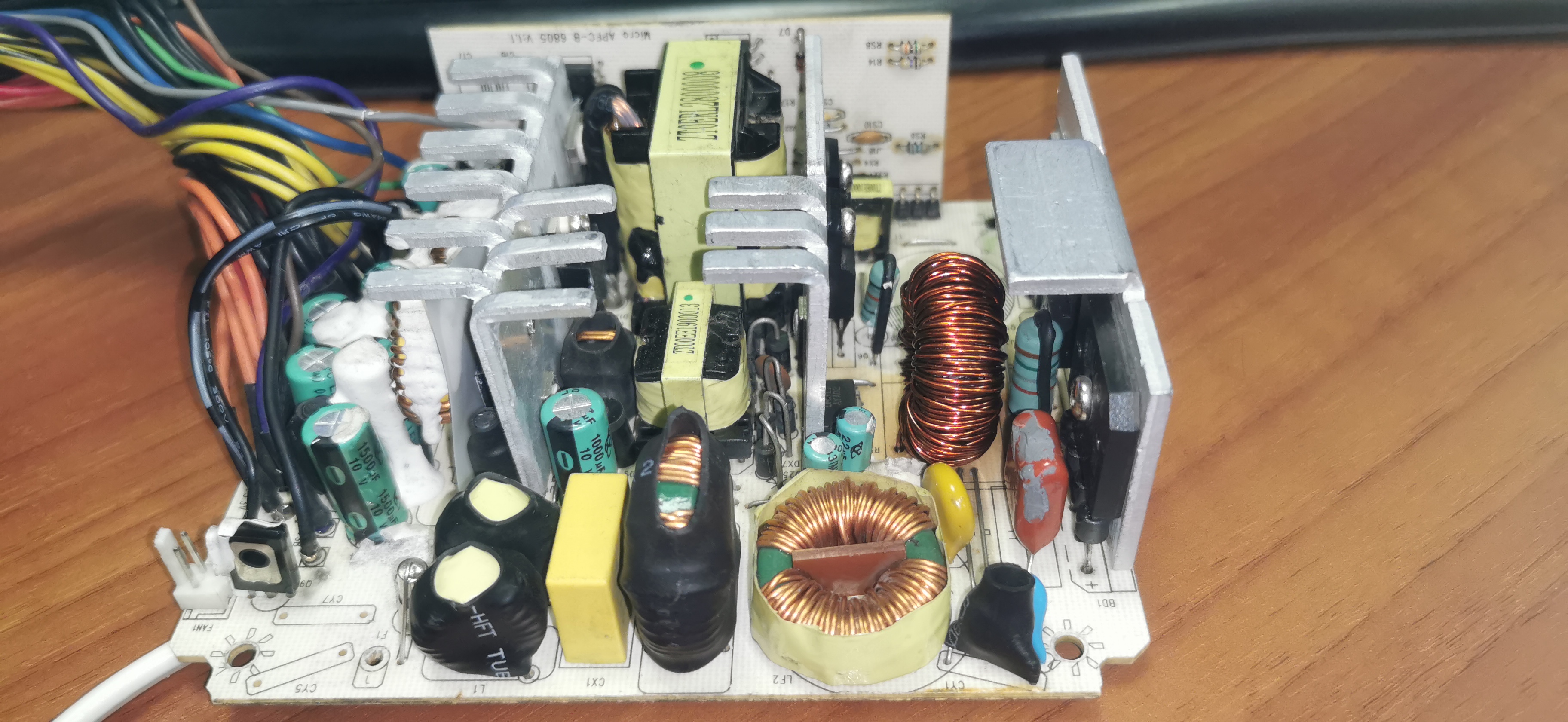

Приветствую коллег по цеху!
Сдох данный БП по причине остановки вентилятора, не уследил за ним - итог, сгорелл дроссель APFC(впервые такое вижу) и один транзбк корректора.
Заменил и перемотал соответствующее, дежурка есть, на силнале PS-ON около 3В, корочу на землю - работает! Ставлю в комп, запускаю проработал 5 сек, выбило предохранитель!
Ну ок, смотрю что произошло - опять выбило один транзюк. Меняю его и предохранитель тоже - и все, дежурка есть, старта нет. Попробовал запустить без лампы - предохранитель аж разнесло. Еще раз итог - опять выбило транзюк, причем выбивает один и тот же. Ок, дальше проверки веду через лампу. В режиме ожидания, держурка есть, на (высоковольтном)кондере 310В, на линии питания ШИМа силы около 3В, маловато будет, пробую запускать, лампа горит, на кондере напруга падат аж до 80В, при этом дежурка есть, на ШИМе силы напруга поднимается до 10В, но все равно этого недостаточно, его рабочее напряжение 15В!

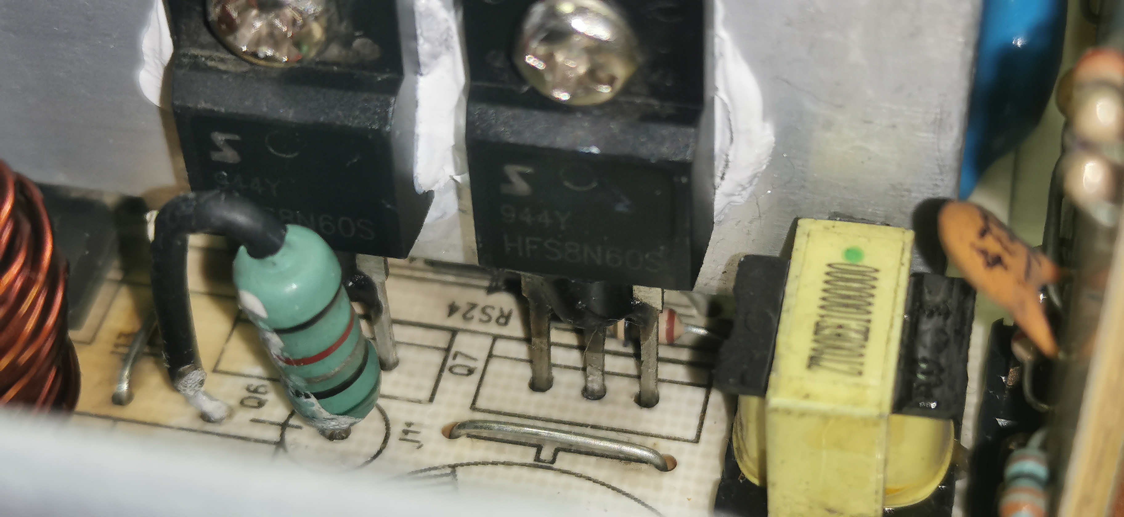

ШИМ - CM6805BG, визор - WT7510, тразюки APFC поставил QSPF20N60, хотя до этого стояли FQPF9N50C, ну то что было собственно, сила на HFS8N600S, дежурка на DM311.
Кондер, диоды, транзюки прозванивал и проверял на ESR метре, все хар-ки в норме. Проверил выходы PWM и APFC на ШИМе - там в мегаомах сопротивление, +/- похоже, по опыту вроде бы ок. Сопротивление по питанию тоже норм - 100к с лишним
Собственно вопрос - почему так проседает питание ШИМа силы? Пробовал поднять ногу питания самого ШИМа, эффекта не дало, так же 3В...
Плюс - минус = заряд, фаза - ноль = ???

С1 цел? При включении на нём должно быть около 400 вольт. ШИМ АПФЦ меняли (тем более дроссель АПФЦ сгорел)? Делители слежения выходного напряжения АПФЦ в номинале?

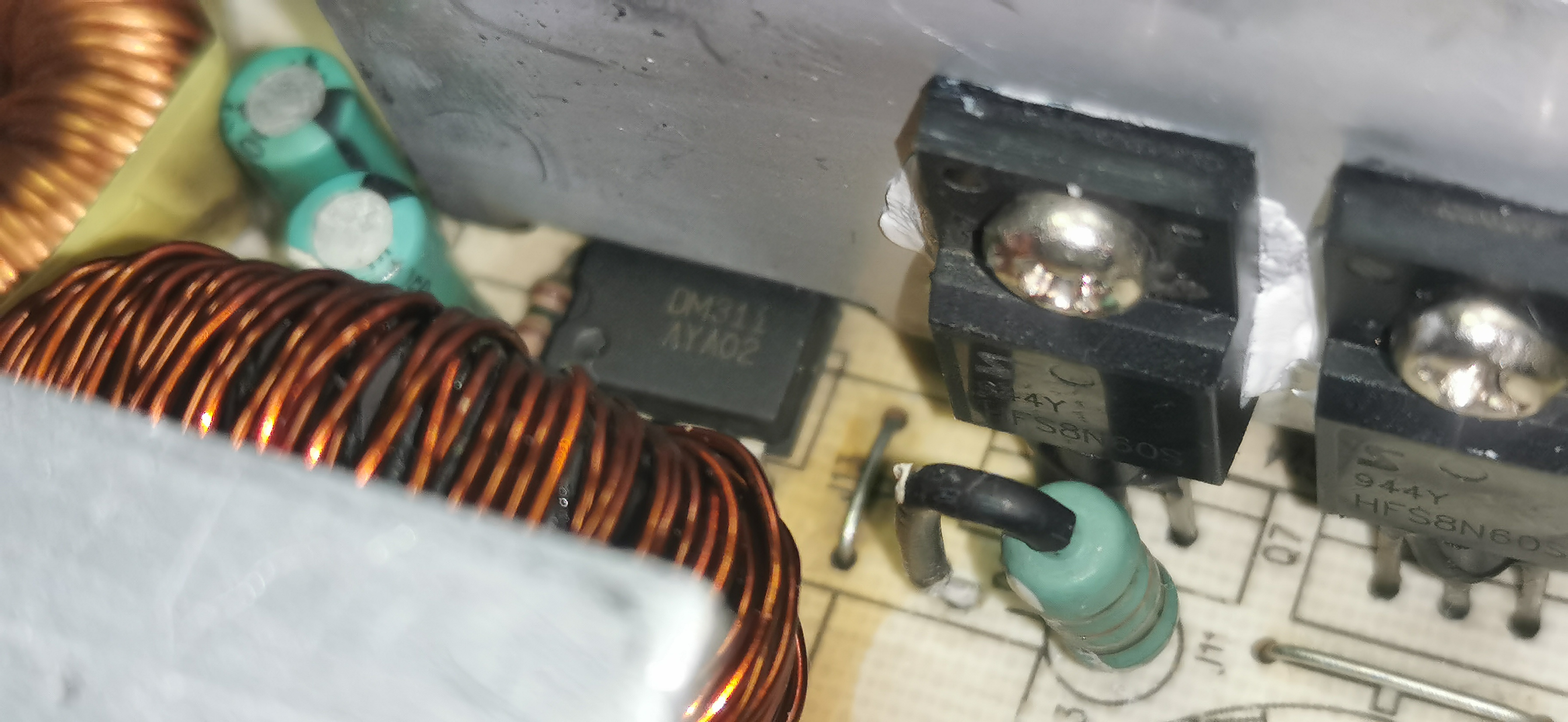

А сердечник вы поменяли на дросселе АПФЦ? Если жареный от него вред только
да про это я все написал же, С1 целый, емкость в порядке, накидывал даже новый, ШИМ-ку нет не менял, просто под рукой нету новой, НО! бп же запустился, сопротивление выходов в норме, оп питанию тоже. Про делители слежения не совсем понял, это которые?
А разве при прожарке обмотки феррит теряет свои свойства? что с этим что с новым поведение одинаково
Повторюсь, БП после первой замены элементов завелся, но проработал буквально 5 сек под нагрузкой. Дежурка есть! И держит нагрузку, все проблемы начинаются именно при попытке включиться.

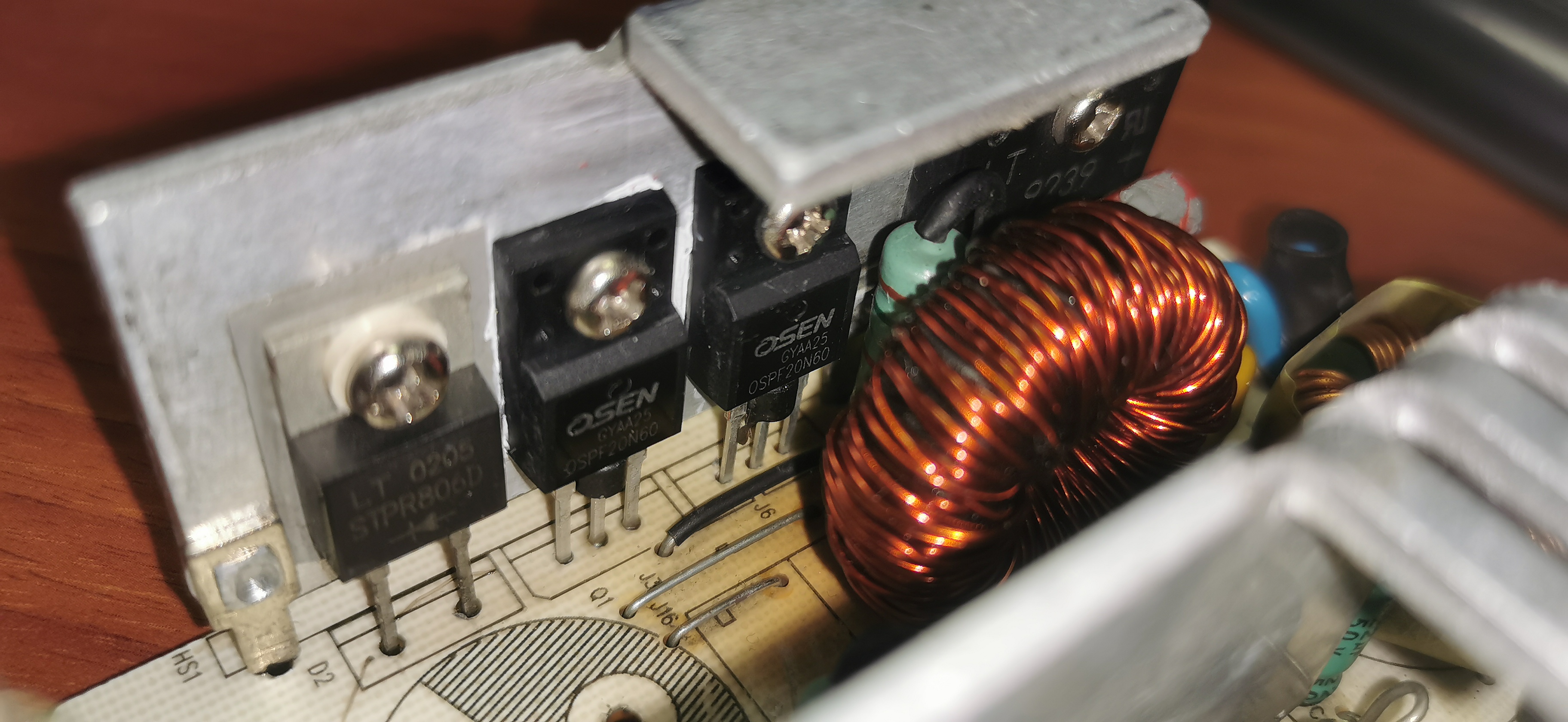

Там обычно сердечник из распылённого железа. Он деградирует.

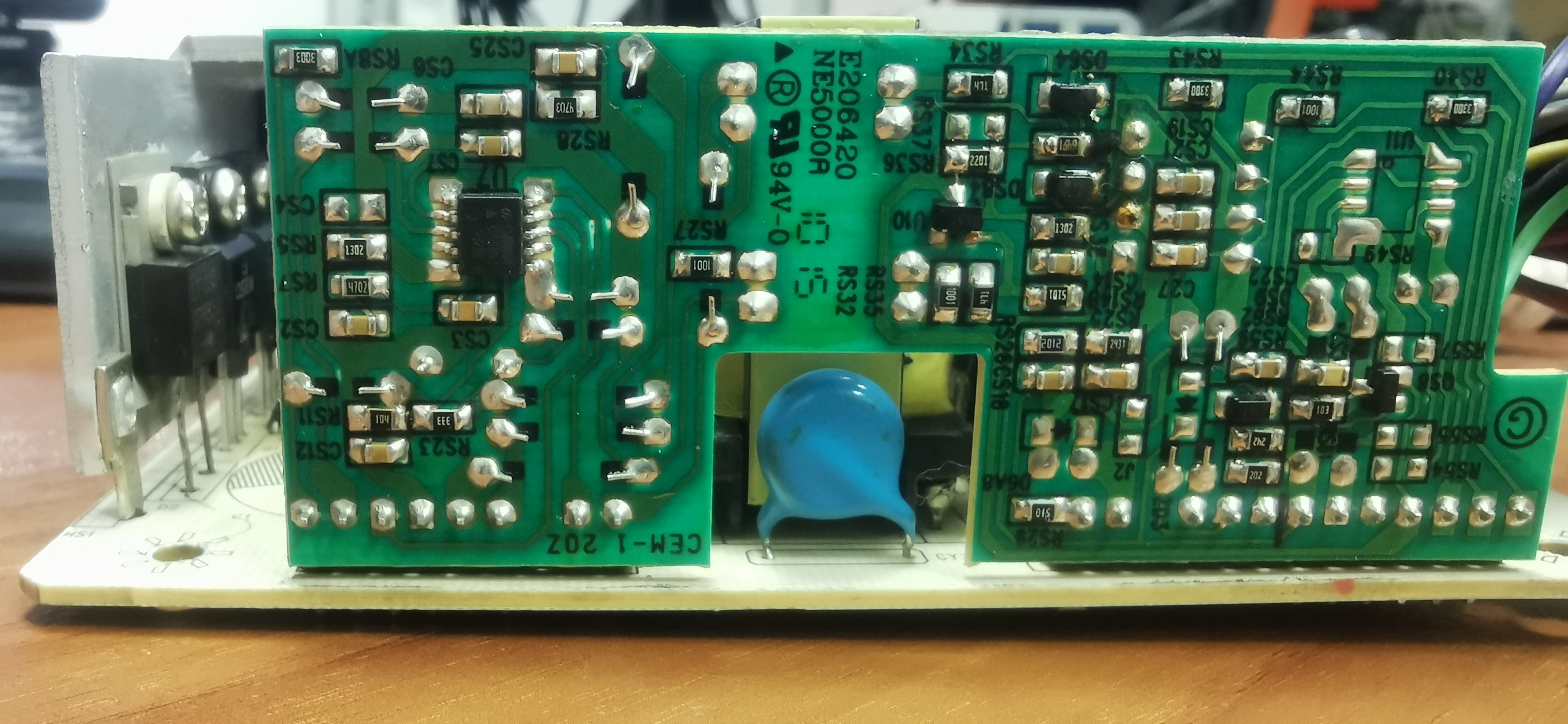

Обвязку ключей АПФЦ вы меняли, на фото видно.
О, кажется понятно в чём причина на полевик ближний к диоду вы поставили резистор на 10 кОм в цепь затвора а нужно 10 Ом. Речь о резисторах между эмиттерами драйвера и затворами полевиков. А вот между затвором и истоком на 10 кОм и должен стоять, у дальнего от диода транзистора он есть
Да мне ребята уже подсветили этот момент, у изначального резюка маркировка сгорела, и пытался определить последний символ, то ли ноль, то ли тройка, а проследить разводку не догадался....Во вторник к нему вернусь, сообщу о результатах

Возвращаюсь с хорошими новостями - БП запустился, проблема в неправильно определенном резюке, как и говорили выше. Всех благодарю за участие и подсказки. Дроссель заменю на досуге, пока под рукой ничего подходящего нет.

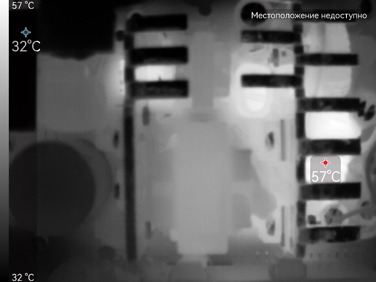

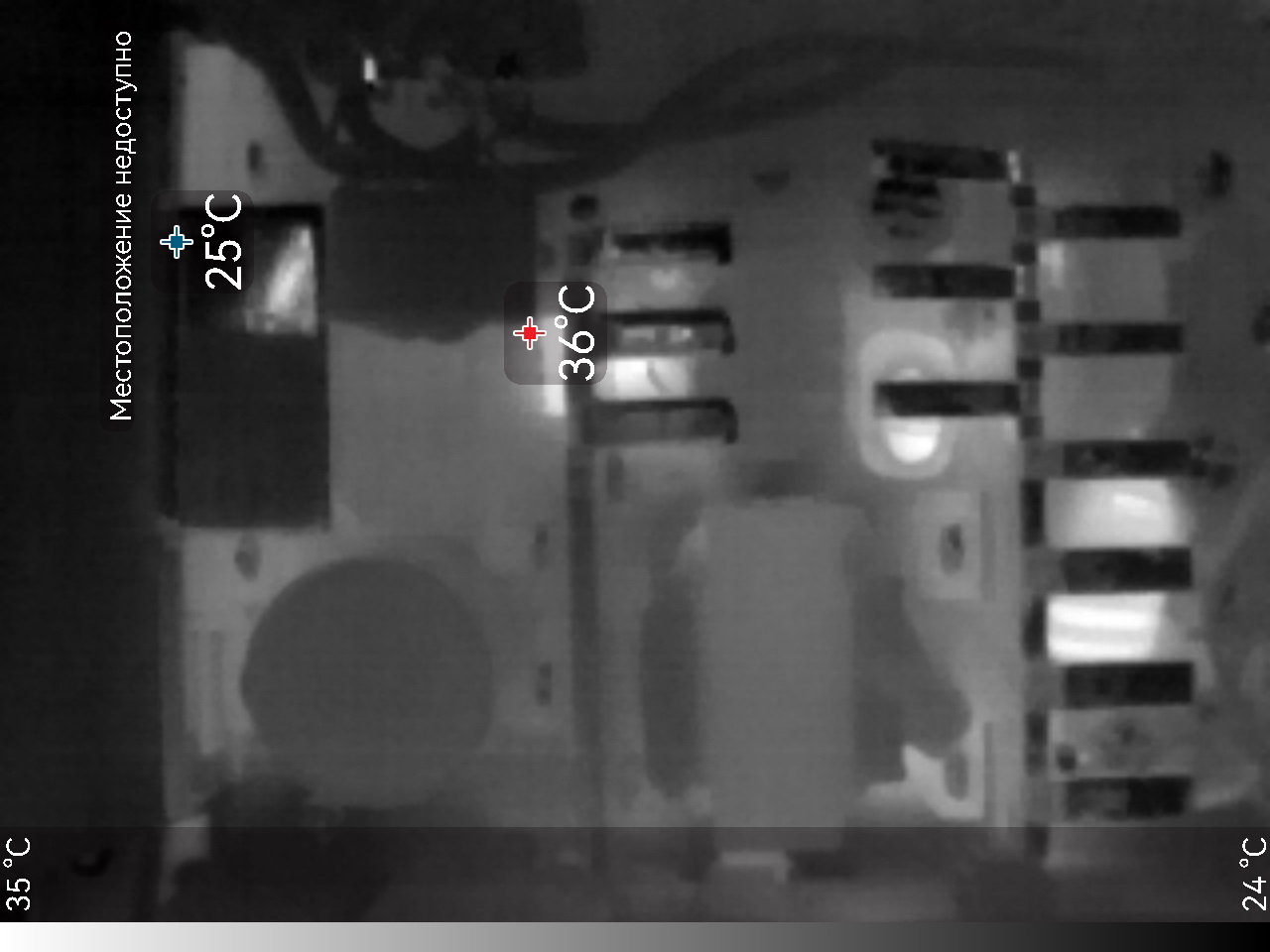

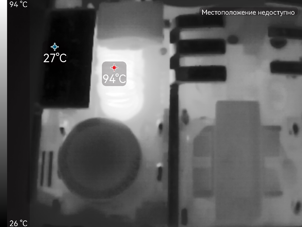

В общем досуг не заставил себя долго ждать, чую чем-то попахивает нездоровым и решил посветить тепловиком
Через 15 сек результат
После замены
После 10 мин работы ДГС прогрелся, но это на него даж вентилятор не дует если че, под нагрзукой

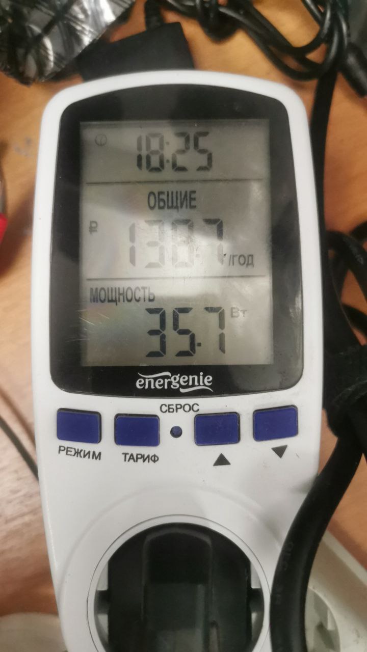

При этом не скажи что жрет комп много

Еще порекомендовали в цепях затворов транзисторов APFC заменить резисторы 10 Ом на 4,7 Ом. У транзисторов OSPF20N60C входная ёмкость (Ciss) существенно больше

О чём я и говорил, про деградацию сердечника. Видимо он так почернел что стал похож на феррит, но увы, только внешне
