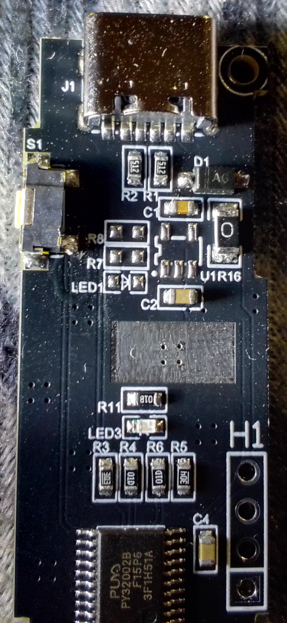

Купил тестер.
https://img.radiokot.ru/files/151298/3k045bk2qi.jpg
https://img.radiokot.ru/files/151298/3k046zth4g.jpg

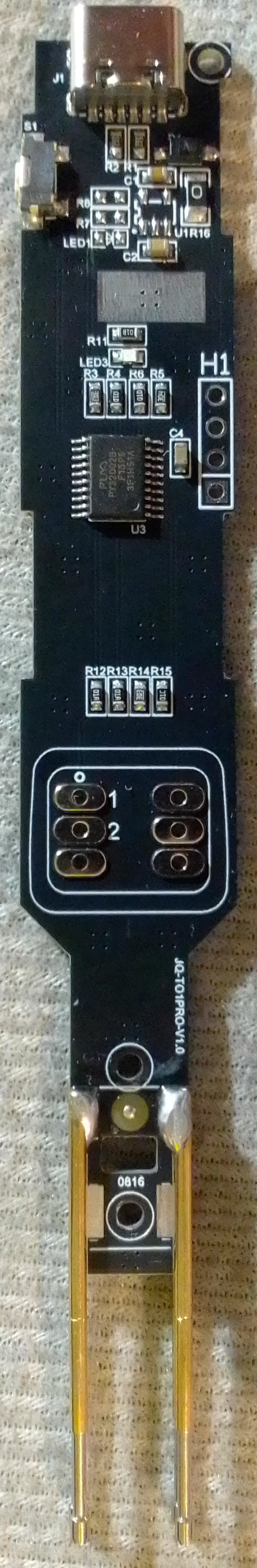

Не заряжается. Не включается.
Решил разобрать.
https://img.radiokot.ru/files/151298/3k048aycz8.jpg
https://img.radiokot.ru/files/151298/3k049fskai.jpg

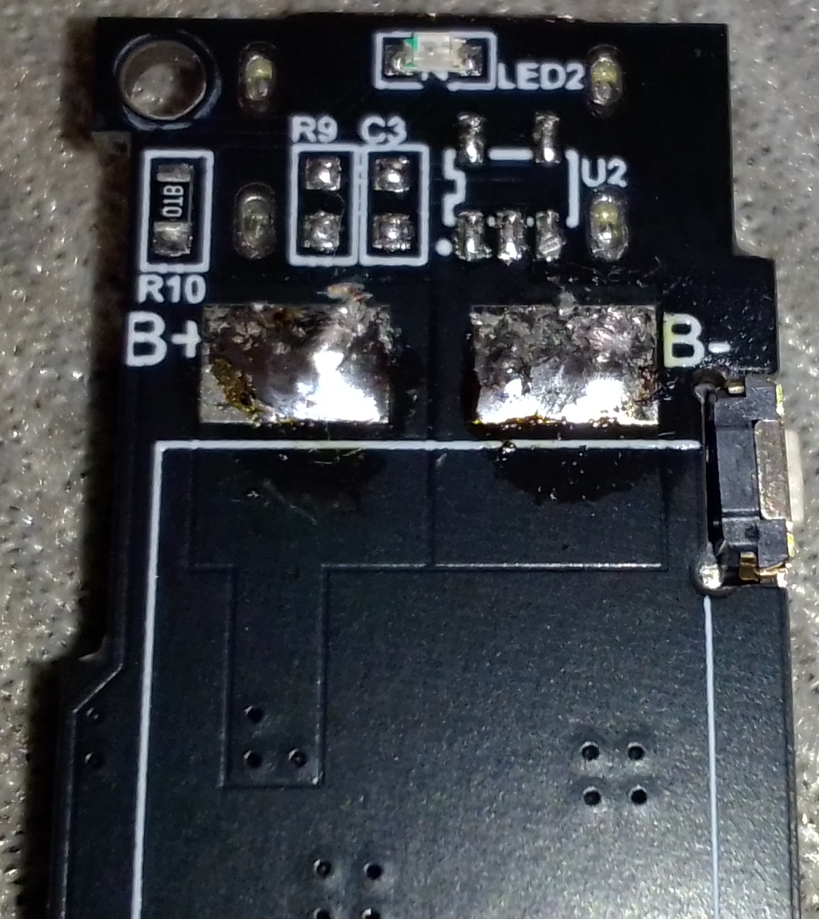

Оказалось что внутри вообще нет аккумулятора. Решил впаять аккумулятор, но ситуация не поменялась ( зарядки нет, не включается совсем по нажатию кнопки). На плате нет некоторых элементов.
https://img.radiokot.ru/files/151298/3k04ay85ke.jpg
https://img.radiokot.ru/files/151298/3k04c9l9n9.jpg
Скорее всего дело в этом. Может у кого-то есть подобный приборчик? Фото поделитесь чего не хватает на плате.

Подозреваю олна tp4057 вторая лдо какой нибудь 3х вольтовый

Подать сначала питание на микроконтроллер, благо известный. А то мож и в нём пусто.

А может это чудо от TYPE-C работает?

Может. По крайней мере мой.

vladzirka, не работает. Такое ощущение, что просто не впаяли часть деталей. Хотя заказывал именно на аккумуляторе.
