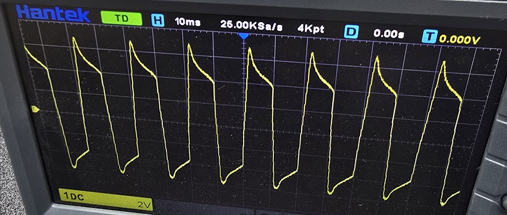

Всем привет. У меня есть 8тб диск Seagate ST8000DM004 p/n: 2CX188-568. При подключении по USB док-станции к компу он никак не видится в системе, двигатель работает, при включении питания он выходит по звукам в своё рабочее состояние. Снял осциллограмму с контактов передачи данных RX TX, ниже выложу. Думаю, что прошивка может глюканула, поскольку цифровой сигнал идёт, обмен данными происходит. Кто что может сказать?

Он же вроде полу ссд пол хдд. Может глюкануло ссд часть. Искать прошивку и команды и мануал
Добавлено after 3 minutes 50 seconds:
А через сата как? НЕ через юсб

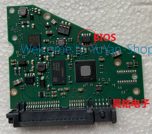

Если речь именно про флеш-память, то её там попросту нет. Вся техническая информация записана на специальной области диска, которую контроллер считывает при старте. Про разлочку дисков слышал и ранее, но это было явное разводилово на деньги. Вы, 00Lex41, похоже, обратились не к тем шаманам.

В сети имеется вот такая картинка платы контроллера:
В единственной на ней флешке записан BIOS, но проследить аппаратную защиту от записи невозможно из-за низкого разрешения фото. Если ТС сделает крупное фото этого участка платы, можно будет определить вероятность её повреждения и перезаписи.
