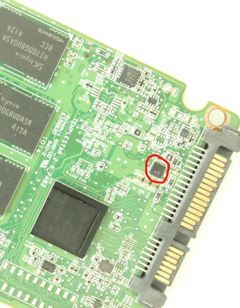

Прогорел данный компонент, помогите найти название, характеристики данного элемента все облазил негде ничего не нашел. (ssd intel pro 2500 series 180gb).

Очень похоже на какую то черную 10 ногую мелкосхему с расплывчатыми буквами

LDO какой то наверное. :dont_know:
Срисовать надо. Схему.
Спасибо!
а что там за обозначение U Q ? микросхема, транзистор ? Мне по картинке больше напоминает полевик, посаженый на питание через 10 Ом
1. разрисовать распиновку выводов... что куда идёт...
2. узнать что питает... т.е. узнать по запитанным этим поделием микрам - выходное его напряжение, и прикинуть(суммировать на глаз с умножением в итоге на 1.5) ток потребления...
3. узнать входное на это поделие напряжение...
4. узнать - управляется ли он(т.е. про вкл\выкл)
5. снять этот элемент, измерить выше него сопротивление(которое свиду 10 ом, и вроде на него идёт)...
6. варианта два... либо сразу вместо него сообразить "на весу" такое-же обеспечивающее необходимое напряжение(и ток на вскидку ампер до 3, может конечно и больше в итоге),
либо прозванивать выход на кз(что в данном случае может быть только косвенным показателем... типа ну не ноль Ом, ну 50 Ом... и то хорошо...)
7. искать аналогичный элемент от других производителей, с такой-же распиновкой, либо делать свою\китайскую платку преобразователя питания сообразно вашим хотелкам\размерам...
а по этому(одной верхней строчке) искали картинку в лучшем разрешении, на буржуйских ресурсах, чтоб узнать надпись на этой smd-хе ?
Добавлено after 8 minutes 37 seconds:
И что, в этом самом Амстердаме спросить некого?! :)))
(Осторожно! Потенциальный шпион на форуме!!!)
1. а они там курят не то не канифоль... :)))
2. так этож не чёрный ящик с нашей су-шки, а ихнее буржуйское поделие... чай не китайцы, имеют полное право там ковырятьсооо... :)))

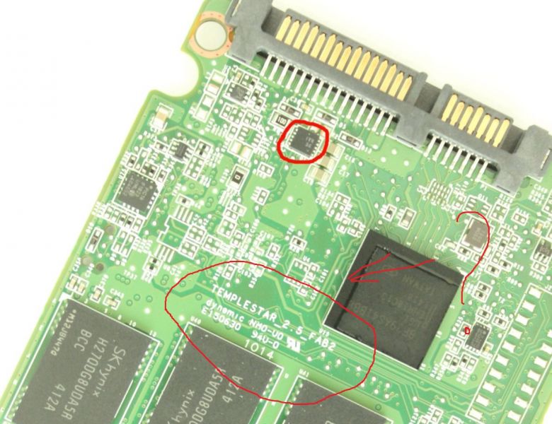

templestar_2.5_fab2r или templestar_2.5_fab2
Я конечно слепой, но вот нашёл такую-же, но с буквой "r"
и там такое-же поделие...
а маркировка получается этой МИКРОСХЕМЫ(ибо буква "U", что ты своим красным кружком замазал) - JS если я не слепой...
а ниже получается - "код изготовления"... сравни эту фотку и свою(три нижних буковки разные на этой микре)...
так, что выяснили...
это микросхема(скорей всего стабилизатор),
сидит на 5-вольтовой линии,
маркировка вроде JS,
корпус smd QFN-10,
надо ещё измерить "рабочесть" 10 омного резистора...
