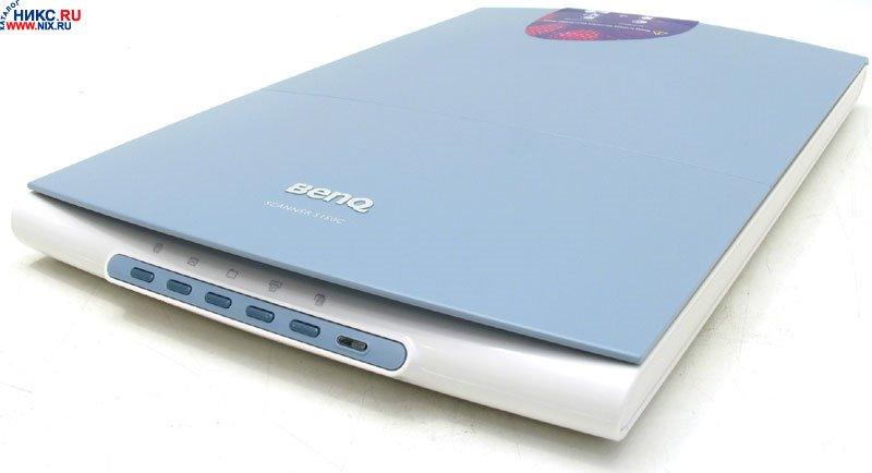

Имеется древний малобэу планшетный сканер Benq 5150c, работающий на виртуальной WinXP.

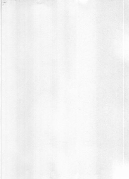

При сканировании чистого листа получаю такую картину:
Пробовал почистить калибровочную полосу сканера сверху бумажкой - частично помогло. Но чешутся руки вскрыть и почистить основательно. Как его разобрать, не угробив?
На дне сканера сзади имеются 3 самореза, закрытые пломбами. А дальше? Может у кого есть опыт разборки аналогичной модели?

Стекло грязное, это точно, а вот разбираться может снятием самого стекла.
Феном подогревается стекло, и клей уже не так крепко держит.
А винты если группой а одном углу расположены, то они шасси держат - их лучше не трогать.
Если по углам винты есть - то тогда дно снимается. Они под ножками могут находиться.

Вскрывается выкручиванием 3-х саморезов, а затем защелки.
