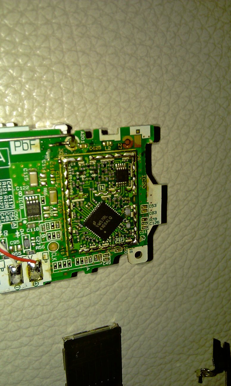

Радиолюбитель я начинающий, так что не судите строго. Может чего посоветуете. На новый год получил в подарок от жены паяльную станцию с феном. Решил починить не рабочую домашнюю радиотрубку Панасоник. Неисправность была мне известна. Вч-модуль нужно было переставлять. Модуль был исправен - при надавливании на него пальцем телефон начинал работать.
Стал греть феном вч блок снизу - температура 300, поток воздуха слабый. Подцепил модуль присоской и вместо снятия его с платы снял блин металический экран с модуля.
Выставил 350 градусов подцепил модуль пинцетом и снял его, пятаки не повредил. Пропаяны контакты были безобразно. Безсвинцового припоя у меня нет, снял оплеткой старый припой, снимался плохо. Намазал флюсом, залудил контакты свинцовым припоем. капли получились не одинаковые. Поставил модуль наместо. При прогреве он сдвинулся и встал на место, телефон не заработал - всеравно не видит базы. Думаю мне нужен другой флюс и припой.

Спасибо за ответы. Модуль снимал, не перемыкается там ничего, расстояние между выводами большое и их немного. Трафарет такой думаю будет найти сложно. Чем лучше чистить пятаки?
А паяльный крем - это для трафарета?
А как самостоятельно трафарет сделать?
Трубка Панасоник kx-tca181ru.

Телефон россыпью :) и фото вч модуля без крыжечки. :)

palych_, промой плату от флюса и посмотри на свет лампы через лупу, у тя может быть трещина в дорожке..

Ну это никакой не BGA, и не нужны никакие трафареты и паяльная паста. Тут, теоретически, все проще, если есть опыт. Да, для начала нужно внимательно-внимательно все осмотреть.

В радиотелефонах, платы не из стеклотекстолита, а из обычного гетинакса..
И учитывая, что трубки частенько роняют и прочее, то трещины - самая распространённая причина неисправности..

Нда. На будущее: трафарет готовить не сложно. Его надо вытравить, как платку. На этом сайте определённо была статья, я её даже читал :) Делается тоже ЛУТом или фоторезистом. А тут он и правда не нужен, с ним возни будет больше :)
Соглашусь с советами. Мыть, на просвет смотреть, прозванивать. Может быть была микротрещина, а после прогрева феном ситуация усугубилась.
