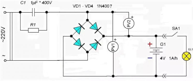

Вот я разрядил аккумуллятор до 4 В. Под нагрузкой(включены все светодиоды) проседает до 3,4 В.
В общем, использовал я стабилитрон КС447А. Защитный диод взял К226Д. Светодиоды выключил. И подключил зарядку. При отсутствии стабилитрона и наличии защитного диода аккумулятор заряжается током около 55 мА. При наличиии стабилитрона и защитного диода ток заряда около 12 мА. В процессе заряда падение напряжения на аккумуляторе 4, 34 В.
что собствено и ожидаем задолго до полгого заряда болшая часть течет через зенер напрасно грея его илишь неболшая идет на полдзу-заряд!
кстати зенер ТАМ, еще и портит форму тока осел вам в помощьэквиавалентная схема свинь источник управляемой ЭДС шунтирован банкой и впослед им резисток Rint что там сделает зенер догадайся сам...

В общем, использовал я стабилитрон КС447А. Защитный диод взял К226Д. подключил зарядку. При наличиии стабилитрона и защитного диода ток заряда около 12 мА. В процессе заряда падение напряжения на аккумуляторе 4, 34 В.
Поставьте КС451А..

добавь диод к стабилитрону....
Да нет, так делать нельзя. При добавлении диода к стабилитрону, уменьшается общее диф. сопротивление, которое у стабилитрона и так оставляет желать лучшего. И как следствие, при более бОльших напряжениях ток мало будет ответвляться на стабилитрон.
Поставьте КС451А
Нету такого у меня, и в магазине нет. А все равно толку не будет от этого. Напряжение начнет стабилизироваться от 4,7 и установится около 5,2-5,5. А это много.
Я так посмотрел внимательно, наверное, я ничего ставить не буду, т.к. место там нет даже для одиночного стабилитрона.
Вернусь к исходному вопросу насчет резистора. Померил я напряжения в процессе зарядки. Результат: PV1: 2В; PV2: -2В. ЭДС аккумулятора 4 В.
Вопрос, почему такое странное показание вольтметра PV2? Разве PV2 не должен показать положительное падение напряжения на диоде? Диоды проверял мультиметром, пробитых нет.
