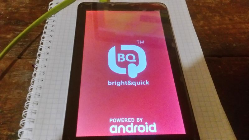

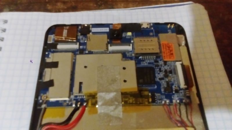

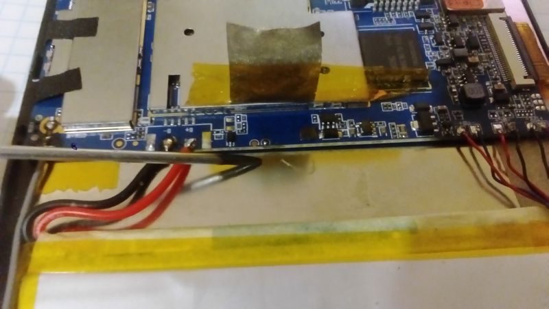

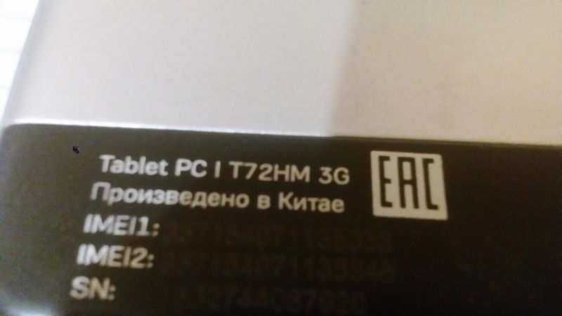

Имеем планшет осётр 7" - Oysters T72HM 3G
описание\фотки https://4pda.ru/forum/index.php?showtopic=702820
фотки https://www.e-katalog.ru/OYSTERS-T72HM-3G.htm
в нём осталось всё родное(вроде и батарея) кроме основной платы
Основная плата ему, осетру, досталась от планшета BQ-7083 g
https://bq.ru/catalog/planshety/bq-7083g-light/
СпойлерИзображение Изображение Изображение
и вот видно ещё по тест-поинту https://4pda.ru/forum/index.php?showtop ... y101077412
фото от туда

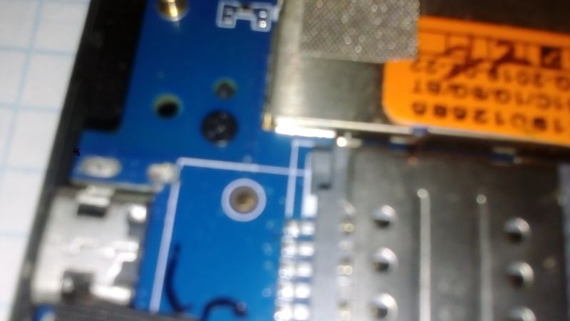

моя плата - тест-поинт
сами болтики на своих местах, и пластиковые направляющие тоже целы...
СпойлерИзображение Изображение Изображение Изображение
Итог...
судя по наклейки на плате - BQ 2019 года,
а вот потроха, сам осётр - я не посмотрел, но затасканный, выглядит намного старше
