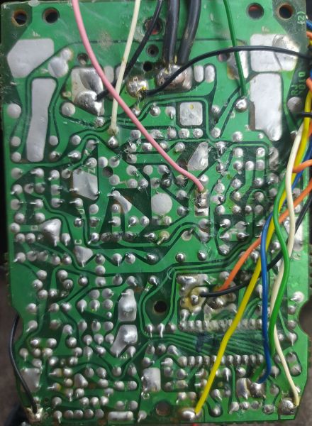

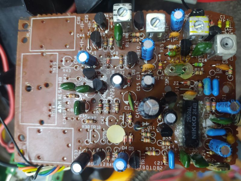

Здравствуйте уважаемые форумчане. Началось все с того что набрел как то на одной из досок объявлений на винтажную машинку Nikko, дальше ностальгия и все такое, акб естественно нет, и про работоспособность продавец не знал. Купил, и естественно ничего не заработало... При включении щелкает реле - но включенным оно не остаётся, т.е. приемник на его подает импульс и все. Т.к. в электронике я не большой спец прошу помощи у вас. Возник ряд вопросов которые мне не совсем понятны:
1 На самом приемнике и передатчике есть кварцы ( они сьемные видимо для того чтобы играть одинаковыми машинами нескольким человекам ) но оба кварца имеют разные маркировки
R26.590 MHz AKER028 приемник и T27.045 MHz AKER 024 передатчик - это нормально? Воткнуть кварц тоже можно как угодно, отсюда в голову приходит мысль что полярности они не имеют.
2 передатчик работает от 6 пальчиковых батареек, но если подать на него с ЛБП 9в загорается индикатор и появляется потребление 180 ма, и все! с кварцем , без / двигай стиками не двигай - потребление неизменно. Как проверить работоспособность передатчика?
3 Иногда ( очень редко) при включении приемника происходит рывок в перед и серва пытается выпрямить передние колеса - происходит это даже тогда когда выключен передатчик.
Уважаемые форумчане куда копать? Из инструментов лбп, микроскоп, паяльная станция.
Плата залита чем то типа воска (наверное для влагозащиты) и видимых прогаров . потемнений . я не нашел .
На самой плате не распаянны реле и силовые транзисторы (N9500могу ошибаться в том что это транзисторы ) они выведены на отдельную платку и посаженны на радиатор (видимо изза особенностей модели они туда не влезали) но распаянны они так же ка и на плате.
Питание на плату приходит по розовому проводу , белый и темно зеленный провода идут на управление реле и транзисторами .Пучек проводов с нижней правой части платы идут на рулевую серву.

Из выше прочитанного я так понял с моими знаниями и возможностями, ремонт данной техники в принципе невозможен за неимением оборудования и умением им пользоваться. И лезть крутить что то там в слепую бесполезно в принципе. Проводя всяческие замеры на плате приемника случайно коротнул 2 ноги мк, как в последствии понял отвечающие за поворот в лево и машинка вырулила и вернула колеса в исходное положение. Схему работы мк я нашел в сети но в силу своих знаний прочитать её не могу... В силу конструкции оставить полный привод наверное не получится при смене аппаратуры на новую... И все же есть какой-то шанс того что это какая-то мелочь? Завтра смою весь воск с платы и попробую пройтись мультиметром и сделать какие нибудь замеры.
