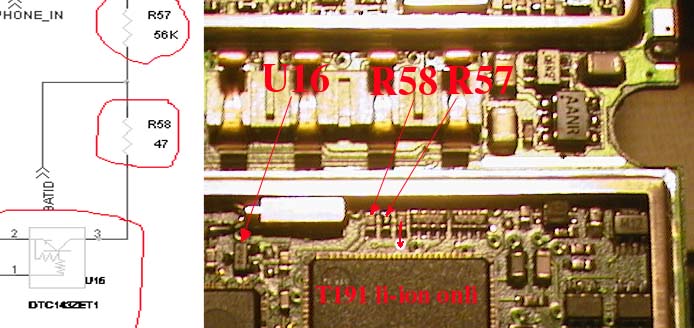

Так,проснулся после праздников,разобрал тело.По схеме внутри всё распаяно,проверено,наверноё птому что у меня T-190,а не 191.Цеплял R2,C2 от минуса на 2 контакт,а на 3 делитель(1,2 В в ср.точке)+C1:результа нет.Идей пока тоже,в принцыпе буду искать,а там как повезёт.

Если еще актуально, конечно...
Замер оставшегося електричества в аккуме на T190/T191 происходит следующим оригинальным образом:
С определённой переодичностью аппарат тыкает транзистором-U16 "нагрузочную вилку"-R58 в одну банку аккумуляторной батареи, сравнивая тем самым напругу под нагрузкой тогоже R58, с напряжением без нагрузки, когда транзистор-U16 закрыт. Следовательно когда делитель-эмулятор 1,2В лепится из сопротивлений в сотни ом, "нагрузочная вилка"-R58 сопротивлением 47оМ оказывает существенное влияние на напряжение в этой точке. В любом случае, сопротивление R58 прийдется на порядок увеличивать, иначе прийдется уменшать сопротивления делителся-эмулятора 1,2В, что приведет к увеличению токов в самом делителе, а сталобыть бытрому саморозряду, електричество нуна економить.
Никогда небыло необходимости переделывать T190 на литий... Но на вскидку сопротивление резистора R58 должно как минимум в десять раз больше сопротивления резистора в делителе с которого дерётся 1,2В; хотя в общем-то это уже прийдется подбирать опытным путем подгоняя показания индикатора батареи с режимом заряд/разряд самого АКБ.
