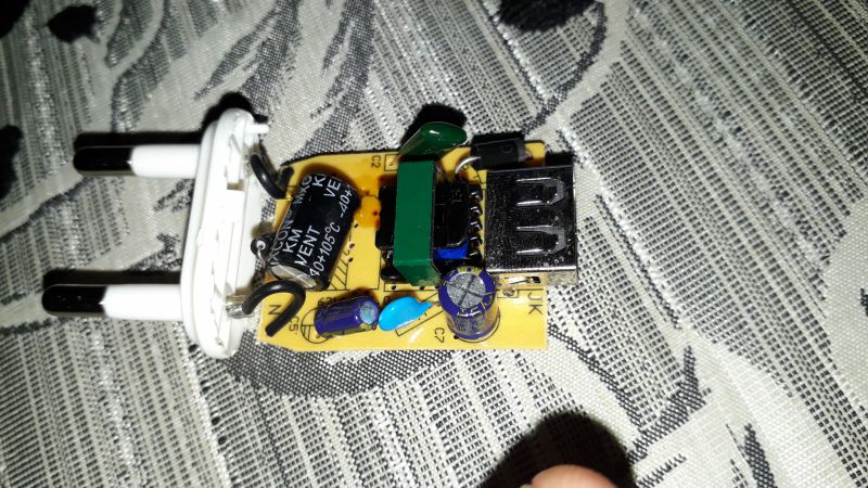

Приветствую, форумчане. В руках дохлый китайский зарядник. Копеечная деталь, но вздумалось наладить. Судя по всему, сгорел резистор (видно на фото). Как бы узнать его номинал? На плате обозначен как R3

Резистор низкоомный (предположительно 210 Ом), стоит по питанию микросхемы преобразователя ATC9601, в "горячей" стороне.
Просто так он из строя не выходит, скорее всего пробило микросхему.
Справочный листок и схема включения на неё - не находятся ("спасибо" китайцам).
Я полагаю, что ремонт нецелесообразен.

У меня есть такая же в запчастях, R3 там 2 Ома, маркирован 2R00. Но "сломалось" там то, что диод Шоттки грелся так, что пайка отошла (или грелся от плохой пайки), а часть платы обуглилась. Диод остался цел.

Т.к. токоизмерительный R3 сгорел, получается, ВВ ключ (выводы 1-7,8) в КЗ.
Микросхему ШИМ так-же менять.
Проверить так-же оптопару. Если-бы она была.

При цене зарядки 100-200р, даже детали купить за такую цену не получится. Чаще всего стоит какаято микросхема которой наверняка у нас не купить, а если купить то не меньше 50 стоить будет.

Этот чип на али стоит 3.40 US, так что особого смысла в ремонте не вижу. За те же деньги можно купить вполне приличную зарядку.
