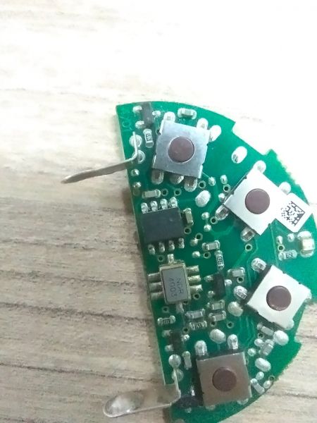

Здравствуйте. Нужна помощь по ремонту пульта nice sm4. Суть проблемы: горит постоянно светодиод, при этом большое потребление тока (батарею высаживает за день). Резисторы на плате все в номинале, конденсаторы тоже вроде не пробиты. Выпаивал 8лапую микросхему(возможно флеш память) и черную 3 лапый смд на фото рядом с контактом клеммы для акб(возможно стабилизатор). Только после этих двух элементов светодиод тухнет потребления нет, в остальном выпаивал и другие элементы эффекта нет. Нужен совет что еще можно замерить и и попробовать заменить. НЕ силен в электронике так что сильно не пинайте :))

Купить новое. Даже советовать отдать мастеру вряд ли есть смысл - успех фифти-фифти (а с учётом того, что Вы уже что-то там навыпаивали и микроконтроллер обозвали флэш-памятью, и того меньше), а по стоимости купить новый будет проще, да и быстрее.
А проверять изначально надо было кнопки. Затем разбираться с цепями, что куда идёт, нарисовать на бумажке подобие схемы, понять, как работает. Посмотреть, есть ли частота на кварце, на антенне. Просто выпаивать все детальки, пока не погаснет светодиод... ну, это был сложный путь. Можно было бы просто отсоединить батарейку, он тогда тоже погаснет.

По поводу купить новый согласен с вами полностью. Тут уже спортивный интерес возник :)) По поводу кнопок они все рабочие. Есть такой же пульт рабочий , при нажатии на кнопку светодиод мерцает а в данном случае он светит постоянно. Кварц тоже вынимался эффект тот же. Или все таки замерить частоту на кварце?

Под кнопками могут окислы от дешевого флюса быть. Да правильно, надо было с кнопок начинать
