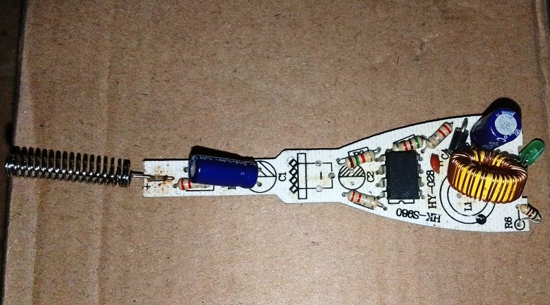

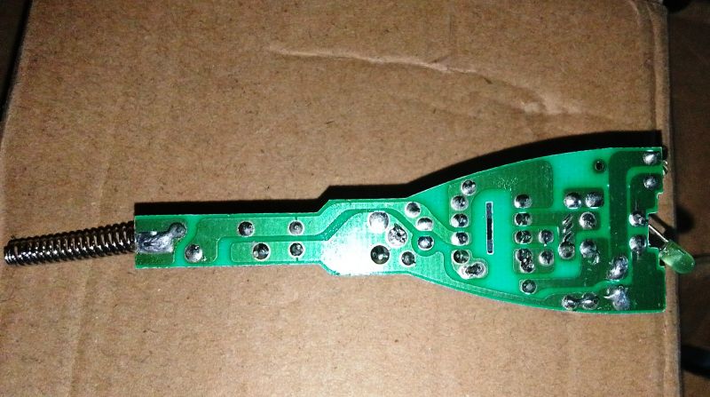

Добрый день! Есть автомобильная зарядка NOKIA рабочая
пока надумал реанимировать - припаять проводки - потерял что где и к чему
прошу помощи куда что припаять
фото прилагаю
https://img.radiokot.ru/files/160913/me ... ldl2b3.jpg
https://img.radiokot.ru/files/160913/me ... l9jygf.jpg
https://img.radiokot.ru/files/160913/me ... lcs08l.jpg

Где прилогаемое фото?

Красный плюс, чорный минус

спасибо)))

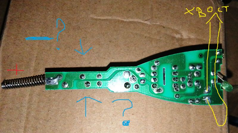

плюс и минус я вижу что идет на сам аппарат

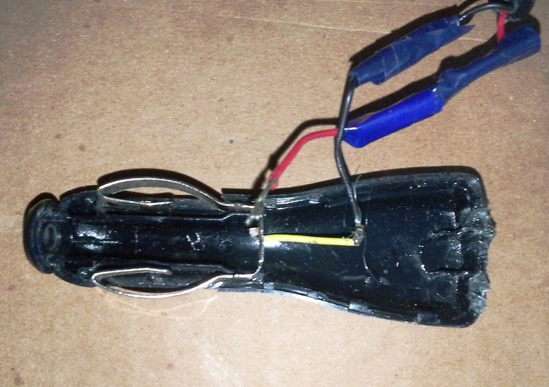

вопрос куда припаять провод от идущего прикуривателя в корпусе
он еще и скручен
так работал

Вроде бы вот сюда:
к конденсатору- "плюс" провода на телефон- к плюсу конденсатора, "минус" провода- к минусу конденсатора.

я про ввод проводов
пружина припаяна - идет плюс
минус куда?

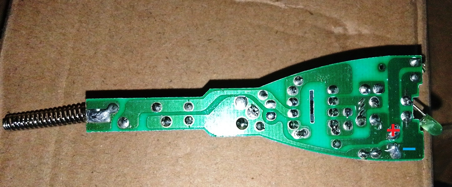

На плате нарисованы и плюс и минус, плюс вот так +, минус вот так -

это на хвост
на ввод куда припаивать ?
Добавлено after 14 minutes 4 seconds:
тут рисунок с вопросом

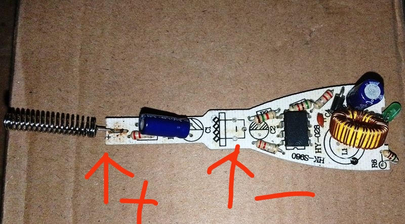

Свою вторую фотку посмотри, там нарисовано

Щас скачаю и нарисую тебе стрелочки
Добавлено after 2 minutes 52 seconds:
На смотри тупенький ты наш нытик

но у меня 2 вопрос
там когда был собран и был рабочий адаптер то провод минусовый шел и на контакт и на хвост
так нужно ?

Ага, там дсдс понижайка, из 12 в 5. Копрус минус общий
