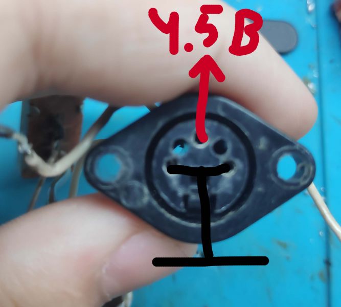

Здравствуйте! Попалась такая интересная штука как "шахматный партнер электроника им-29". Прибор мне достался в уже разобранном состоянии и без крышки отсека для батареек.

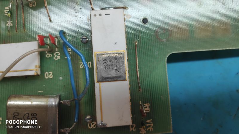

Внешне плата была немного в грязи, которую я благополучно убрал, но заметил непонятные следы на одном из корпусов (см. фото). Так же у экранчика видно небольшой подтек.

    1.А все таки нужны ли батарейки для его включения?
    2.Какова цоколевка разъема питания?
    3.каково его напряжение питания?

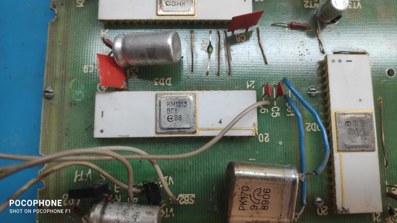

Так же из любопытства - что за микросхемы тут стоят? я понял только ,что км1850ве50 - это то ли микроконтроллер то ли микропроцессор, а что такое км1013вг1 ничего не нашел :(

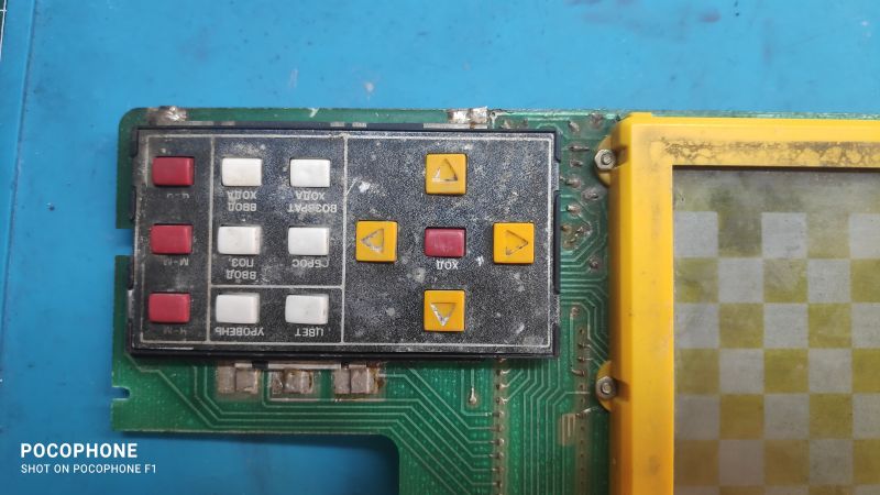

И еще: что за выключатели? для чего они вообще? Скорее всего один это питания ,но для чего второй?
Ниже фото платы "партнера".

В общей теории названия микросхем в микропроцессорных комплектах во времена СССР ВГ это контроллер дисплея, ВЕ ..микропроцессор с встроенной областью памяти для программ (в данном случае прошивкой масочной на заводе, то есть неизменяемой).

В общем в чате помогли, если кому интересно, то напряжение питания у "партнера" 4.5В (можно и ровно 5В), а работать может и без батареек, блок питания называется Д2-37.
Цоколевка разъема питания:
