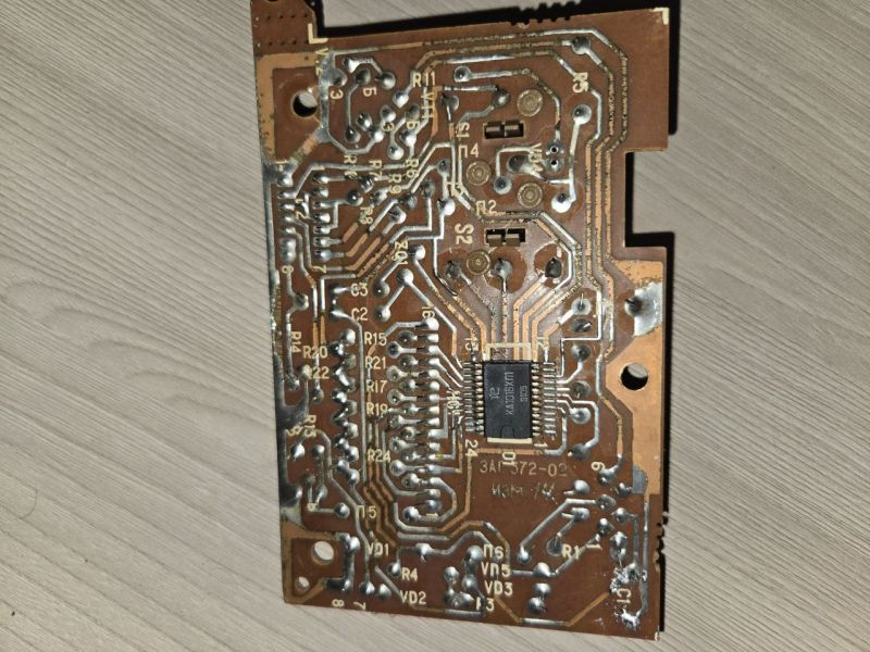

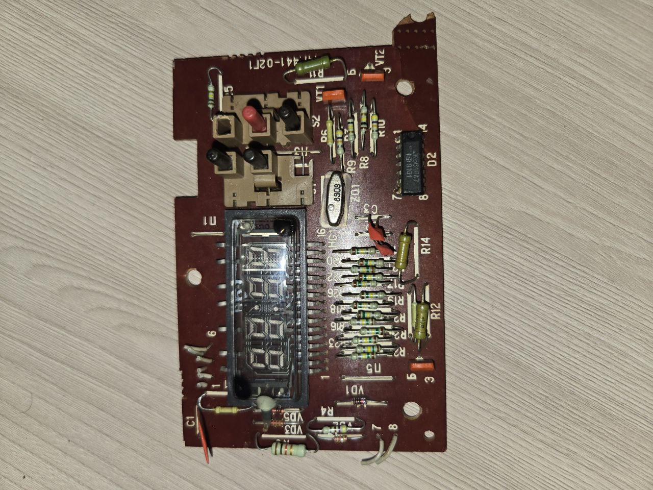

Доброго времени суток!
Прошу помощи с подключением и определением вот этого чуда, купленного на барахолке.
Если на фотках плохо видно, тут стоит микруха "ка1016хп1" и в обвязке "к561ла7".
Если это не окажется часами, киньте рабочую схему на микрухе ка1016хп1, чтобы собрать часики на ней.
Если изображения не добавились, не кидайте камнями! Это мой 2 й пост на сайте)))

Это часы из трёхпрограммника Невотон ПТ-307

И да, ваши картинки "оптимизированы" под форум, но, "лёгким движением руки" ваши фотки можно увидеть в полном разрешении:
https://img.radiokot.ru/files/161561/3vdk9umvcx.jpg

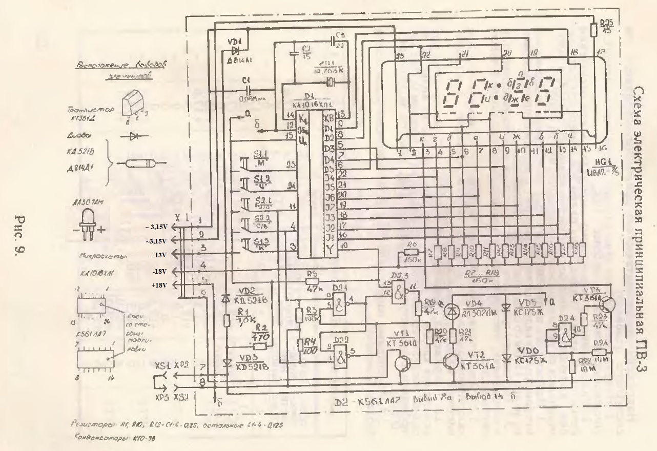

Что-то мне кажется, что, вот в этой схеме:
контакт, подписанный как +18V , на самом деле- "общий".
А от него- -15 вольт питания микросхемы и минус 18 вольт питания катода и резисторов гашения сегментов лампы.

Как я сказал, новичек в этой теме. Если не сложно, распишите, что такое "ХS" ( что за перемычка) и - 13. Тоесть, 3в - накал ( как я понимаю), 18в - основное питания ивл? В вашем сообщении выше, я немножко не разобрался, что куда...

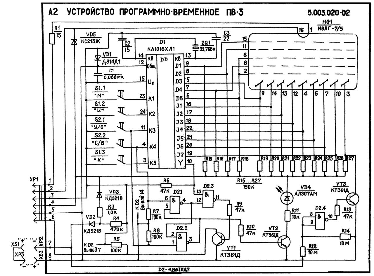

Перемычка XS это резервное питание часов, вроде как две кроны, соединённые последовательно:
НевотонПТ-307-2.jpg [93.45 KiB]
С питанием разбираться нужно. Нашлась схема этой платы в лучшем качестве:
Невотон ПТ-307.jpg [203.09 KiB]
А вот схема платы, где БП находтися, не намного лучшего качества-
