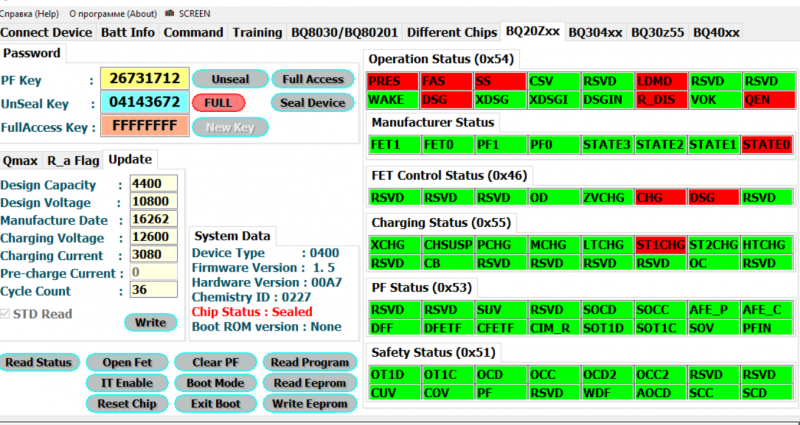

Сравните выделенное с вашими отчетами. QEN- нет? FET и UprateStatus у вас нулевые.
Клацнули по кнопке, прочитали Info, и будет как в цитате.
Еще один момент, бешка после чтения по INfo оставляет чип в unseal, надо запечатывать или reset командой.
Black_monkey, и не забываем после разрядки оставлять акб не менее 3 часов в покое - Relax, он пересчитывает параметры.

Странный АКБ, сделал 2 цикла заряд-разряд, как положено с интервалами 3 часа после заряда и 6 после разряда, MaxError все еще 100% - надо наверное дальше повторять циклы заряд-разряд для калибровки, но время работы от АКБ в винде уже +- соответсвует реальности, ноут не вырубается на 50% заряда, как положено при 5% уходит в гиберацию. Прикрепляю дамп еепром с исправленным током ниже, может кому-то понадобится.
Vovan_sar, как вы и писали, после чтения инфо бэшка оставляет чип в FAS, я ресетнул чип уже в кнн.
Вот скрины с бэшки и кнн
Сделаю еще пару циклов туда-сюда, если ничего не поменется тогда уе не знаю.
Спасибо всем кто окликнулся :)

Black_monkey,
У вас похоже нет EV2300/2400? А жаль (((
Да, вы правы, к сожалени нет у меня этого аппарата так как по факту АКБ ноутбуков не занимаюсь, только иногда приходится поковырять, но думаю что скорее всего придется купить хотя бы китайский клон, но как писал Jonpim на соседнем форуме, скорее всего китайский клон будет и рабоотать по китайски
