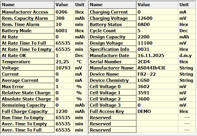

Вторая попытка получить советы по запуску леново на bq8030))
Ноут для работы нужен (с бесперебойным питанием) потому врезал инжектор от внешней батареи 20Ач в питание от сети.
Теперь есть время ковыряться со штатной батареей.
1) "справку" изучил и тему уже процентов на 60 как советовали.
но в справке подробно описан способ с bq20zXX - для bq8030 кнопки бэшки просто не доступны - ни сброс ключей, ни инфо, ни IT.
Инфо можно считать выбрав bq20z - это корректно?
2) после скачивания прошивки, сброса и перезаписи на резисторах при пониженном питании появляются
параметры chgvolt 12600 и chgcur 5240 - но при отключении они сбрасываются в 0
это из-за того, что чип не запечатан остаётся?
команда из ""справки" ww 20 для bq8030 та же что и для bq20z?
Эту команду нужно запускать каждый раз перед отключением батареи от cP2112 после любых манипуляций в бэшке?
А читалка тоже чип распечатывает и нужно запечатывать?
Если акб подпаивать не отключая бп от резисторов - параметры не сбрасываются, но они сбрасываются при установке акб в ноут.
И тут в теме почему-то не советовали так делать - подпаивать акб при включенном питании на резисторы (напряжения совпадают до единиц мВ, банки выровнены)
Я правильно понимаю, что при сбросе chgvolt и chgcur на 0 - дальнейшие манипуляции с батареей бесполезны (заряд/разряд) и нужно опять сбрасывать на резисторах?
Спасибо заранее!))
ПС. Ещё остаётся проблема с выключенным ключем заряда, но это потом...

слишком много лишних движений.
Нужно подключить сбалансированную сборку, сбросить через бе2, выложить отчеты до и после. и все.

Сейчас так после сброса и зарядки через землю разъёма.
RW 0x0d = 0064
Force Read = 1
CP2112-bq9000-READER
DEVICE starting in Normal-mode
Design Capacity: 84240 mWh
Full Charge Capacity:...... 84170 mWh
Cycle Count: 1
Manufacture Date:..... 3c97 2010.04.23
Design Voltage: 10800 mV
Manufacturer Name:......... SANYO 11
Device Name: LNV-42T4655
Serial Number:............. 00DA Hex
Charging Voltage: 0 mV
Charging Current:.......... 0 mA
Device Chemistry: LION
Temperature:............... 24,75 C
Voltage: 12435 mV
Current:................... 0 mA
RelativeSOC 100 %
AbsoluteSOC................ 100 %
Remaining Capacity: 84170 mWh
Variant: Read 0x3C, 0x3D, 0x3E, 0x3F
VCELL 4:................... 18707 mV
VCELL 3: 0 mV
VCELL 2:................... 1 mV
VCELL 1: 23435 mV
Variant: Read Block 0x23
VCELL 4:................... 0 mV
VCELL 3:................... 4157 mV
VCELL 2:................... 4139 mV
VCELL 1:................... 4138 mV
Specification Info:........ 0031 Hex
Max Error: 0 %
BatteryStatus (0x16):...... 00E0 Hex
INIT DSG FC
OK
BatteryMode (0x03):........ 8004 Hex
CapM
Manufacturer Access (0x00): 7002 Hex
Charging Current control
Cell-Volt diff (Max-Min) < 300mV Full-CHG
FCC => 40% PRE-FCC Correction
Normal
Normal
Pulse CHG
DSG FET ON
CHG FET OFF
ƒл€ продолжени€ нажмите любую клавишу . . .

в чем проблема, есть напряжение на разъеме?
 Заголовок сообщения: Re: Хитро-умный аккумулятор.
СообщениеДобавлено: Сб дек 13, 2025 15:41:00
Зарегистрирован: Пн июн 30, 2025 15:00:06
Сообщений: 11
нет напряжения
один мосфет закрыт
А закрытый мосфет через диод должен пропускать?!
блиин...
Добавлено after 5 hours 12 minutes 39 seconds:
Мосфеты ещё раз проверил - рабочие.
На 16 управляющей ножке bq29330 - 0, и на затворе тоже.
vsuper, ещё идеи?

идеи кончились

Николай967, Я же тебе рабочий ЕЕпром скинул - что еще ??
