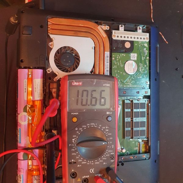

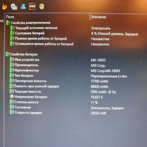

Батарея BTY-S14 от ноутбука MSI GE60 2 PL на чипе BQ20Z95.
И так на данный момент она ожила и стала брать заряд.
Что я сделал.
Я залил туда дефолтную прошивку которая была изначально, сделал калибровку под новые банки и сделал старт импеданс трекинг и он ожил, стал брать зарядку. Я считаю что дело было в токе заряда. Я устанавливал 3000, а в данном случае оставил заводской ток 2200.
Уже напряжение поднялось до 10.63 В и батарея набрал 8 процентов заряда.
Как пройдёт калибровка отпишусь.
На данный момент всем спасибо за советы
https://img.radiokot.ru/files/162437/me ... eil34k.jpg
https://img.radiokot.ru/files/162437/me ... eifzum.jpg

Оно близкО к показаниям из отчета
Voltage: 9840 mV
У вас есть автолампочка на 12V, любой мощности? Коснитесь крайних пинов, загорится? Естественно с замкнутым SP на GND
Если да, то проблема, на стороне ноута.
Вы так и не измерили сопротивление на пинах ноута м/у SP и GND.
Ну вот, запостил совет по одной проблеме, а тут раз и всё изменилось посту )))
Рад что заработало.
