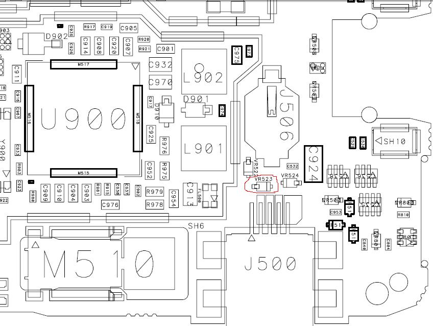

доброго времени суток уважаемые коты
начну с того что у меня не терпеливый братишка полез советским паяльником менять разъем в итоге оторвал один пятачек держащий сам разъем чудом не оторвал чуть все дорожки но зацепил один диод шоттки, как выяснилось позже мною посмотрев схему на этот телефон идущий на один из контактов разъема, в итоге повредил его, вопрос они продаются по отдельности облазил сайты по продажам запчастей на мобильные телефоны ничего не нашел только процессоры, фильтры , обычным диодом заменить можно будет?
по схеме там диод на 5,6 v больше ничего нету,а на вид довольно мелкий

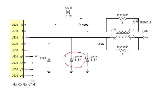

там без схемы видно 5 входяших дорожек и 2 из них проходят через стабилитроны через него как раз таки наверное и идет питание
вот кусок схемы , красным выделил его и его место на плате

Защита от статики. Лучше, конечно, поставить, но и без него будет работать. Не перемычку!
О_о_о.... защита от статики.... не знал на этом.... я раньше думал,что это просто защитный диод там стоит.... от перенапряжения типа....

От статики и других превышений напряжения, а также переполюсовок.
