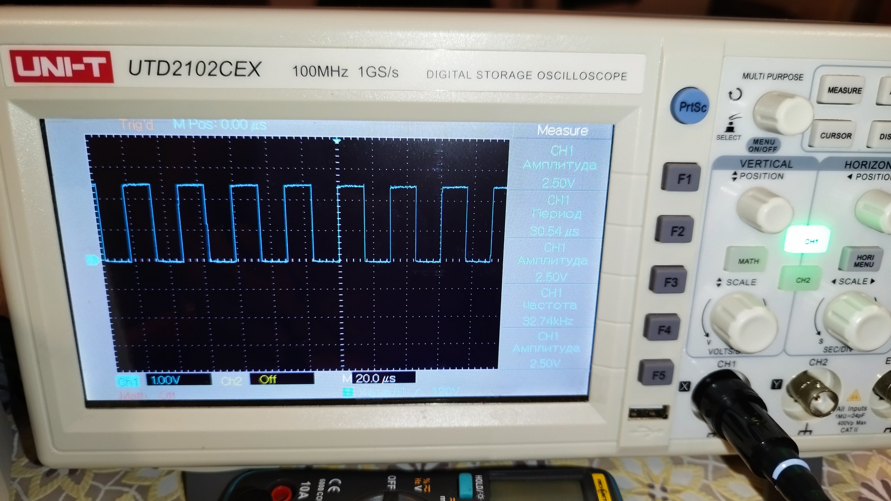

Еще замеряйте напряжение на резисторах, оно может быть занижено так как флаги ошибок не убраны и контроллер пытается пережечь предохранитель чем может вызвать падение напряжения на резисторах, соответственно вызвать ошибку !
Вкратце опишу логику работы контроллеров, в паре (bqxxx + bq29330) ...

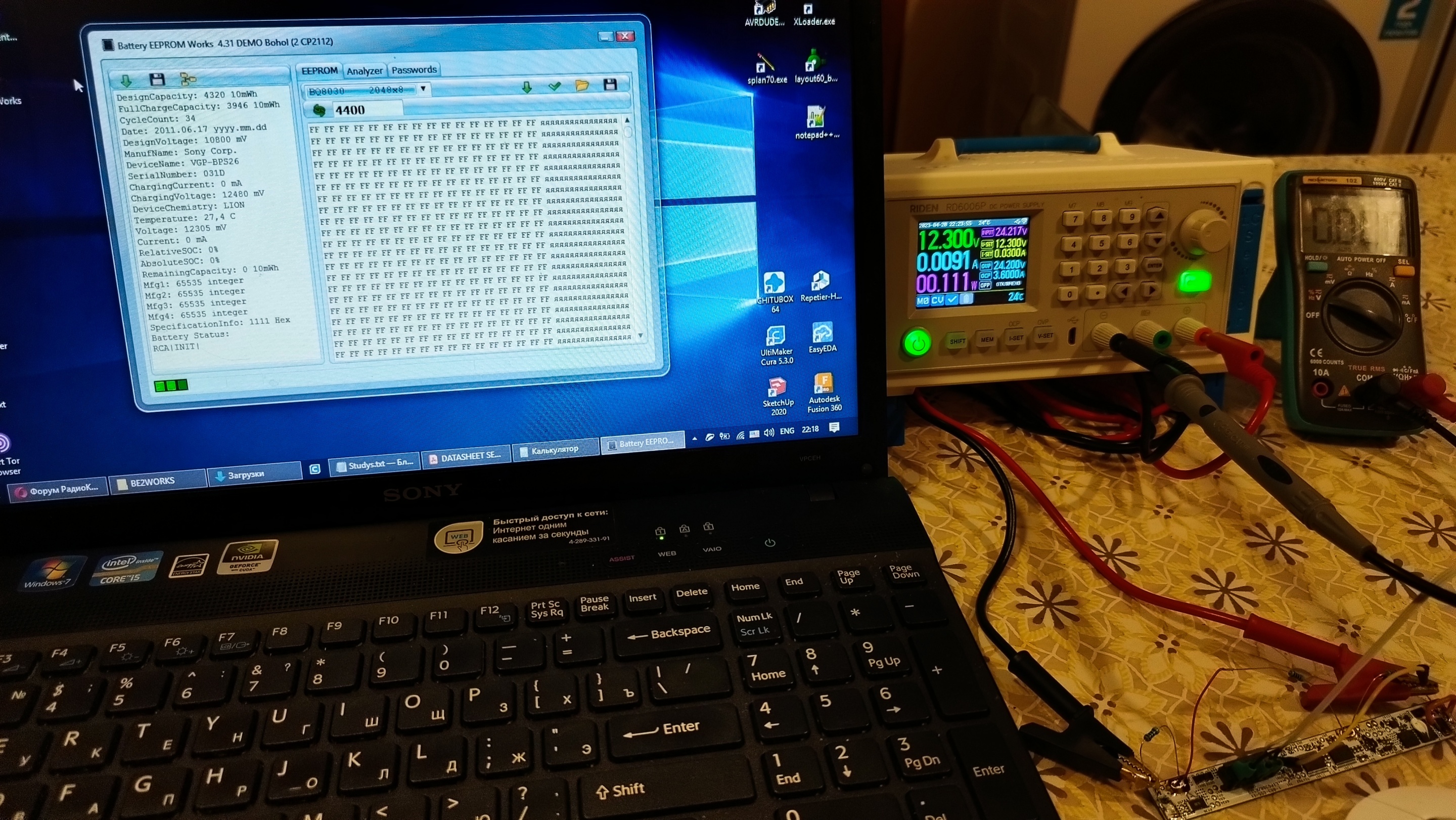

Спасибо за ликбез, но с этим всё в порядке. Запитано от ЛБП с ограничением тока (30мА), по этому любое силовое действие платы сразу отразиться на его экране. да и я немного волоку в этом... 8)
Частоту генератора проверю, не думаю что bq29330 загнулась. по результатам отпишусь. :beer:
У меня куча плат заблокированных с чипами bq29330, я когда сделал стенд дабы разобраться как работает эта микра то 4-шт с выпаенных плат пришлось выкинуть, одна не читалась, одна не отключала транзисторы а две не выдавали напряжение всех ясеек! так что все может быть.
Если есть осциллограф цифровой то щуп на ногу CELL+ и производим чтение(если конечно присутствует тактовая частота 32 кГц на пине WDI), осциллограмма напряжения должна быть разной !, если она разная значит чип работает.
Еще вариант, замер напряжения по ячейкам и сравниваем его-же на ногах bq29330(VC5-VC1), замеряем напряжение на первой ячейке(в вашем случае резистор) от минуса, смотрим её напряжение и его-же смотрим на чипе bq29330(контакты VC5-VC4), так по всем 3-м ячейкам. Если напряжение отличается или отсутствует то естественно прога вам это и выдаст,
значит вот отсюда нужно и искать причину.

Nikolay2 понятно... Спасибо ещё раз! :beer:
Осциллограф цифровой есть, всё проверю, везде посмотрю :solder:
Всем привет, сори за пропадание! Перед пасхой не получилось, да и после как то..., руки только вчера дошли.
Вобщем чуда -не случилось! :(
краткий отчёт по проверкам:
1. подать +12В на R делитель и плюсовой контакт разъёма акб -без изменений.
2. снять +12В с плюсового контакта разъёма акб, повторно прочесть -без изменений
3. подключить контакт подключения АКБ (SYS, PRESS, BAT, ID и т.д) к массе через R 5-10к -без изменений, прошёл по всем свободным пинам разъёма.
4. проверить напряжение "батарей" на ножках 8(gnd) 9-12(vcc) bq29330, сравнить относительно R делителя -результат: 8=0В; 9=4.1В; 10=8.2В; 11-12=12.3В, 100% совпадение значений.
5. проверить частоту 32кГц на 26й ножке WDI bq29330 -стабильный меандр 32,74 - 32,78 кГц.
6. щуп осциллографа на ногу 2 CELL+ bq29330 и производим чтение -постоянная форма выходных сигналов, вне зависимости от чтения.
так же замерил/посмотрел значения по всем ножкам bq29330 (при питании R делителя 12.3В):
Спойлер1=0V; 2=1D; 3=2.5V; 4=0V; 5=2.5V; 6=0V; 7=0V; 8=0V; 9=4.1V; 10=8.2V; 11=12.3V; 12=12.3V; 13=12.08V; 14=12.08V; 15=N;
16=0.086V; 17=0V; 18=N; 19=11.92V; 20=11.91V; 21=2.663V; 22=0V; 23=0V; 24=3.319V; 25=2.5D; 26=F1.248V; 27=N; 28=2.46D; 29=2.46D; 30=OV.
0V=GND
xD=цифровой сигнал с уровнем х
N=отсутствие потенциала/сигнала
Печально всё как то... какие будут ещё предложения? :idea:
