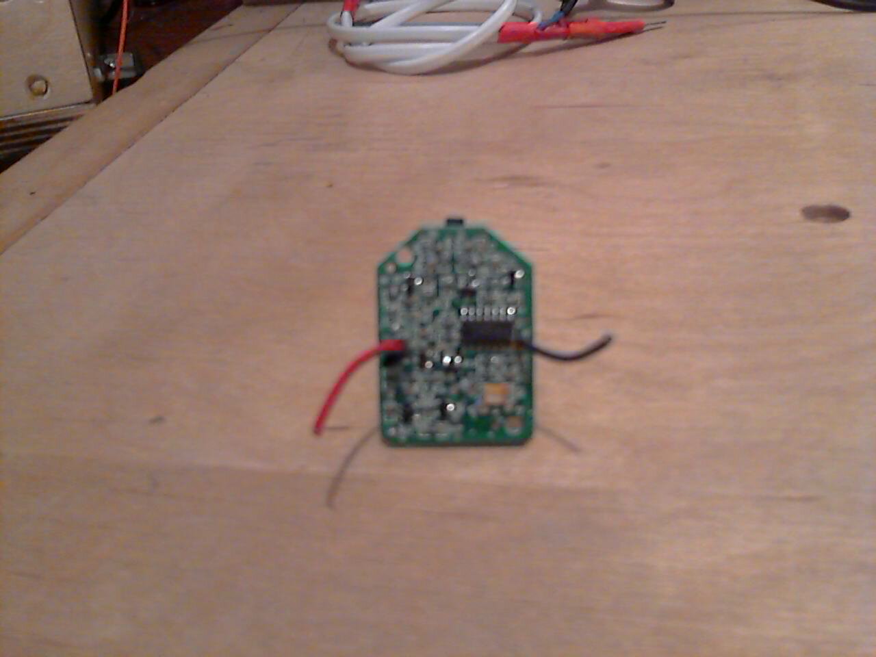

вот фотки платы:
я удлинил провода на входе: между аккумулятором и драйвером (вот фото:)

Фото замечательные, резкость на высоте, фокус настроен идеально, прям распечатывать и на стенку. Можно рассмотреть все вмельчайших деталях.

Это вебкамерой снимал, лучшей резкости не выдает, кстати может кто знает как снимать вебкамерой с близкого расстояния и чтобы резкость была хорошая?
Там по схеме 1-микросхема и 7 транзисторов.

Резкость достигается правильной установкой освещения предмета и ручной или авто фокусировкой линз, удержанием камеры в неподвижном положении достаточное время для совершения снимка. Чем больше выставлена выдержка, тем больше длится совершение снимка, при минимальной выдержке дрожь руки меньше сказывается.
В вашем случае фокусировка на плате возможна только с использованием линзы от увеличительного стекла (с 5-ти кратным, а лучше с 10-ти кратным увеличением). Опытным путём нужно подбирать фокусное расстояние, можно выставить на камере максимальный зум, и уже по изображению в зуме, с приложенным к камере увеличительным стеклом, настраиваться по максиму чёткости контуров изображения.
По сделанным вами фото я увидел очертания платы, но впервые стало понятно, что вы удлинили питающие провода, идущие от аккумулятора. И если ваша версия справедлива, то преобразователь фонарика вышел из строя от индуктивности проводов, которая вызвала скачкообразное повышение питающего напряжения. В таком случае блокировочные конденсаторы требовалось ставить на аккумуляторе и на плате, для шунтирования длинной цепи.

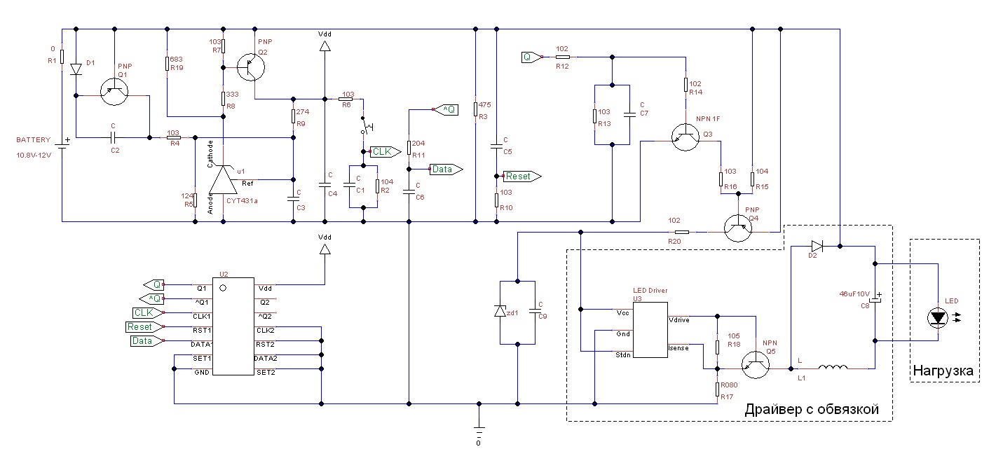

Здравствуйте, перестал работать фонарь Makita ml100. такой же как в теме. начертил схему, номиналы резисторов в смд кодировке.
нашел разрыв на эмиттере Q4, устранил, сгорела нулевая перемычка, возможно сжег паяльником при подпайки оторвавшегося плюсового провода, устранил. Q1,q2 и q4 на моей плате имеют одинаковую маркировку BEC 27, на фото другой из инета - BEC 1h, q3 - 1F, q5 -n2, U1- CYT431a регулируемый стабилизатор с опорным напряжением 2.5в (Аналоги tl431a), u2 - 4013bcm два триггера, u3 с маркировкой c310 - zxsc310 драйвер для светодиодов.
из инструмента - паяльник и мультиметр. u аккума - 11.68 В.
триггер при подключении к аккумулятору устанавлся как надо Q - LV(порядка 0.3В), Vdd в 9.18в, на регуляторе u1 управляющее напряжение (Uref) чуть больше 2.5в (2.501-2.502В)
при нажатии кнопки Uref падает до 2.248В при отпускании 2.308В. что по сути уже срабатывает насколько я понимаю, защита от разряда аккумулятора.
но триггер переключается Q становится 7.49В, Vdd 7.61В Uref=2.323В, фонарь не включается (и не должен из-за защиты разряда).
при нажатии кнопки становится Uref=2.501В Vdd повышается до 8.53В
при отпускании триггер не переключается (хотя очень очень редко начинает работать по кнопке как надо, меняет значения на Q(но напряжения Uref так и не успевал снять :D от радости), чип рабочий - выпаивал) и становятся параметры опять Vdd 7.61В Uref=2.323В, что, как я понял, срабатывает защита от разряда аккумулятора и закрывает транзистор Q2
по моим грубым подсчетам q2 должен закрываться при ~ 10В на аккумуляторе.
светодиод живой - проверял, диод d1 выпаивал проверял.
мои выводы могут быть неправильными, схему проверял много раз, вроде все ошибки убрал.
подскажите куда копать дальше?
еще не разобрался в схеме, зачем нужен транзистор q1 и диод d1, объясните пожалуйста

нашел две ошибки в схеме, новую прикрепляю.
запустил в эмуляторе, напряжение Vdd совпало. но такой просадки после кнопки нету. не совпадает Uref как начальное так и последующее значение.
q1, q2 и q4 подключены в инверсном режиме. что за транзисторы?
здесь другие впаяны https://forum.fonarevka.ru/attachment.p ... 1434833102
FMMTA05 они?
https://tinyurl.com/289s3hqy ссылка на на симулятор со схемой (хотя мне кажется, что он врет :D)
так же заметил, что напряжение на 431 на Ref и катоде плавает, на катоде очень сильно от 2 с хвостиком до 8 с хвостиком(в начальном состоянии, когда кнопку не трогаю). причем показания могут стабилизироваться на непродолжительное время, потом опять поплыть. если на катоде напряжение повышается, то на управлении уменьшается, но в пропорции.

Итак. продолжаю отчет.
пришел триггер, перепаял. триггер работает, щелкает как надо. т.к. транзистор q3 перещелкивался вместе с триггером (видел изменение напряжения на коллекторе), а с q4 как-то особых изменений не увидел, начал грешить на q4. выпаял и оказалось, что транзистор не нпн, а пнп, и вроде живой (пробоев нет). а значит транзисторы Q1, Q2 и Q4 пнп (до этого вызывало удивление, т.к. получалось инверсное подключение, но т.к. у меня начальные знания в схемотехнике, и нашел что есть инверсное подключение транзисторов успокоил себя, и решил что так надо :D). перечертил схему в симуляторе https://tinyurl.com/2dpvsaop . и о чудо, напряжение Uref в симуляторе приблизилось к измеренным значениям на плате.
вопросы:
1. для чего транзистор Q1?
2. по симулятору. может кто сможет впихнуть туда драйвер c310? (для меня это очень долго разбираться)
3. куда копать дальше? вроде остаются драйвер u3 c310 и транзистор Q5
но т.к. BEC27 - это оказался нпн транзистор, уже боюсь искать аналоги u3 и q5
p.s.
Напряжение на Драйвере Vcc и Stdn 4.74В вне зависимости от состояния триггера, что для меня тоже странно.
p.p.s.
схему обновил и прекрепил
обновление:
отпаял я транзистор q5 - пробит.
смотрю я на схему, и я так понимаю, там тоже должен стоять пнп транзистор? т.к. потенциал на базе будет меньше потенциала на коллекторе?
так ли это?
и что за транзистор, фотку скинул. на нем 7N2
может это вообще полевой транзистор?
Комментарий к файлу: Что за транзистор? Это q5 на схеме

изменил схему(еще нашел 1 ошибку на схеме в симуляторе) + нарисовал светодиодный драйвер на 555 таймере. https://tinyurl.com/2y7hnnlx
был пробит q3. после замены стало изменяться питание на драйвере вместе с триггером при нажатии на кнопку 0 и 4.74В (не прошло без приключений, но дело было в нем)
сейчас осталась проблема с q5. это моп и судя по всему что-то из этого ZXMN2A01F https://alltransistors.com/ru/search.ph ... =ZXMN2A01F
скорее всего, после замены q5 должно заработать
