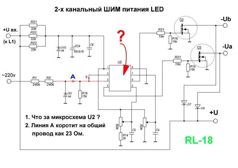

Здравствуйте. После мощного "бабах" выгорела почти вся силовая часть лампы (мост, bp2519, 7N65, резисторы - на фото в левой половине платы).
Непонятно, что за микросхема, обозначенная красной стрелкой. Схема включения ниже.
Может, у кого есть её маркировка ?

Микроконтроллер, маркировка не поможет без прошивки. А так хоть PIC12Fxxx подойдет по цоколевке.

Спасибо. Тоскливо. Самому, что-ли, прошивку писать... От чинезов фиг дождёшься.

Здравствуйте всем. Удалось частично реанимировать RL-18 (фото выше). Прошивку на микроконтроллер (видимо, всё же PIC12F629/675) найти не удалось, соответственно, применил что было. А именно - плату Arduino Pro Mini со своей простенькой прошивкой. Поскольку встроенный источник +5v (который для PIC, НЕ для USB) не тянет более 5 mA, пришлось применить для питания Ардуинки внешний AC/DC на +5v/700mA (20х20х20 мм). Ну а почему реанимация частичная - не управляется с IR-пульта, так как пульта у меня нету и кодов с него, естественно, тоже. Всё остальное в норме. Рабочее напряжение на LED ... 64v, потебляемый ток(max) ... 0.6A.
