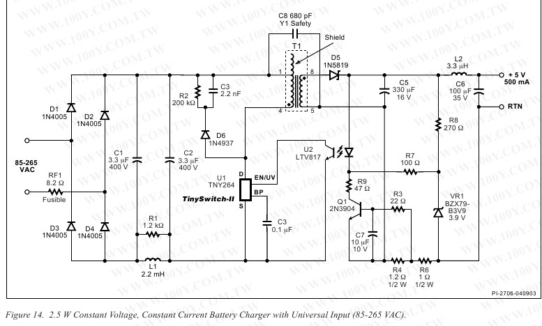

Вот типовая схема указанного зарядного устройства из датащита, с приведения которой должен был начать свой рассказ "предыдущий оратор":
Номинальный выходной ток соответствует, при использовании:
TNY264P или G — 500 мА;
TNY266P или G — 2 А;
TNY267P или G — 2,2 А;
TNY268P или G — 3 А.
И перевод цитаты оттуда же:
Частота импульсов, производимых действием TinySwitch-II, позволяет использовать описанный простой П-образный фильтр в комбинации с одним Y1-конденсатором (C8) (конденсатор типа Y1 выдерживает импульсы напряжением до 8 кВ), для совместимости с введёнными во всём мире нормами ЭМП (нормы электромагнитных помех). Дополнительно применяется обмоточный экран в трансформаторе, что обеспечивает совместимость с нормами ЭМП в том случае, если выход устройства заземлён через ёмкость (что является наихудшим случайным условием для соответствия нормам ЭМП).
Типовая схема зарядного на TNY264P (из датащита).jpg [79.41 KiB]

Кроме того, вон выше схему давали. Там стоит Y1 на 680 пФ.
Этот конденсатор спасает не от "помех сети", а сливает в сеть ВЧ-грязь самого преобразователя, прокравшуюся во вторичную цепь.
