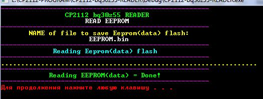

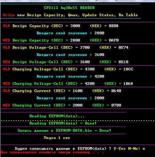

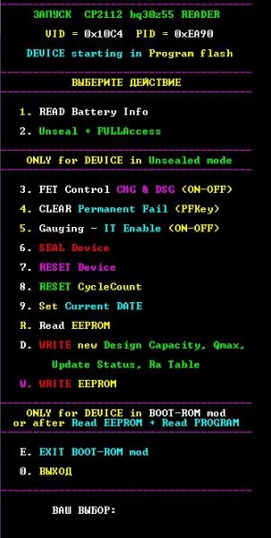

NiTr0,
Все что хотите - теперь работает...
UNSEAL-FAS через DJI - пока только так...
Теперь калибрует - создает файл EEPROM-DATA.bin с новыми (вашими) параметрами!
Пока записывать придется через DJI в BOOT-ROM тоже(пока не сделал чтение-запись через Boot-Rom)
CP2112-bq30z55-READER
Работает на WIN-7(x32) и пока только с Device Type = 0x0550 & 0x0551
Поскольку просили, выложил прогу как есть. Можно добавить другие Device Type - присылайте Bat-Info & EEPROM

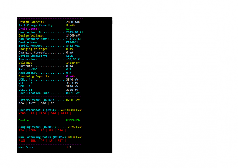

На скрине Bat-Info - только что откалиброванная батарея!
Кто скачал ночью(2 чел) - перекачайте! Добавил, чего забыл...

ок спасибо. а химия элементов - на что-то влияет же?
и хотелось бы иметь возможность отключать/включать EN пин (ну чтобы перемычку не вешать если плата с EN, а девайс куда она будет тыкаться - без EN)
 Заголовок сообщения: Re: Хитро-умный аккумулятор.
СообщениеДобавлено: Сб авг 05, 2023 12:27:22
Зарегистрирован: Сб фев 20, 2016 10:56:57
Сообщений: 458
Откуда: Чебоксары-Москва
Химия - да, влияет.Но если вы вводите все калибровочные данные вручную...?
Кто из них главнее - знает только программист прошивки, которая работает в контроллере!
Enable-Sys-Pres видел в Бешке, и только для bq20zXX...
Для bq30z55 пока не выяснял - можно и самим посмотреть в доках, может в какой команде есть

такс, попробовал исправить - итог: попортились manufacturer name, device name; не сбросилась design capacity, full charge capacity и remaining capacity. обновились qmax для ячеек. charging current - не могу казать, т.к. для полностью заряженной батареи он 0...
по идее еще нужно менять пороги TDA/TCA под разные элементы (3.6-3.7В), и в идеале - ток зарядки...
кстати пдфки для 30z55 не нашел, 30z554 только попадается - сородич, или нет?
Добавлено after 5 hours 38 minutes 27 seconds:
да, поправил remaining capacity/full charged capacity через dji firmware tools, правленный еепром в аттаче eeprom.rar
EEPROM.rar [1.16 KiB]
30z55-asus-new.rar [3.33 KiB]
Удалил старый архив с прогой - была ОШИБКА при Калибровке данных и создании файла EEPROM-DATA.bin
Выкладываю новый вариант...Пока все работает...
Чтобы в Bat-INFO появились значения
Charging Voltage: 17400 mV
Charging Current:.......... 1475 mA
Надо включить ФЕТЫ
Чтобы читалось без ошибок - надо отключить IT - GAUGE
ManufacturingStatus (0x0057):01F8 Hex
FUSE | BBR | PF | LF | FET | GAUGE | - чтобы флага небыло
