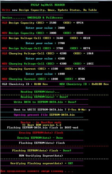

помогите запустить акб HP MU06 - не выходит на связь после перепаковки, нет напряжения на контактах + - .
думал чего коротнул, вместо акб ставил резисторы по 1кОм, цеплял внешний бп - связь есть, блокировок нет, предохранитель не жгёт, правда напряжение не мерил на выходах, мосфеты целые, акб заряженные и с балансом все ок.
Может куда чего подать на контакты надо?
в ноут вставлял, результат 0.

Пробудить пробовали при подключенных
банках замыкая + выхода с плюсом банок ?
Какой котроллер, лог опроса dji killer есть ?

Спасибо, + замкнул на выход, все заработало
