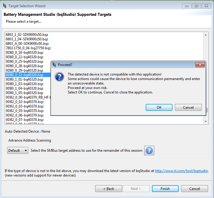

Bq40370 какой то гибрид CEDV и IT алгоритмов,
отличается от 40z50 и 30z55, fcc там первостепенное
значение имеет, достаточно только его поправить
вроде.

miklelv, А где такие скрины нашли??
Подозреваю, что на форуме TI )))

Vovan_sar, Привет Володя.Сказали уже в начале страницы...

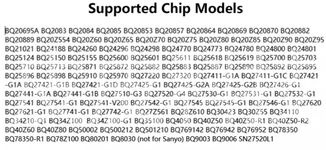

А архивом с алиэкспрес может кто поделится ?
Кто покупал EV2400 Panda.
Пишут купи, тогда скинем.
Список чего обещают в аттаче.
В "вопросы и ответы" в этом магазине пиши, может кто и откликнется.
Я спрашивал как то у китайца, драйвера на одну приблуду, скинули с вируснёй (((. Так что, аккуратней там.
А тебе конкретно чего надо для EV2400??
Все что на ТИ у меня вроде есть.Или сам зарегся на ТИ - и будет доступ ко всему оттуда...
bqStudio от 1.3.86 до 1.3.121 версии... и т.д.
Я разве чуток пораньше не выкладывал ??
Покупал EV2400 вот здесь - прислали быстро...
https://aliexpress.ru/item/100500423839 ... 8486011281

Интнересно что под bq9003 и bq9006 китайцы имеют
в виду.
в виду.
bq9003 это bq40z50 (bq40z307). A bq9006 - не знаю...
Это для Дронов чипы. DJI...

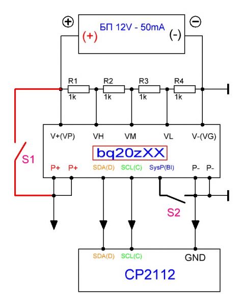

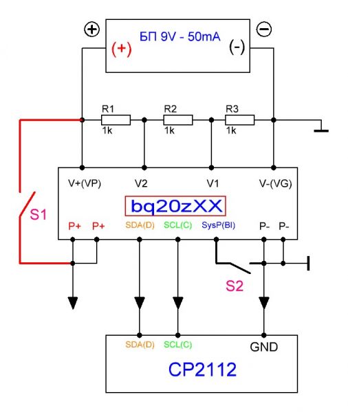

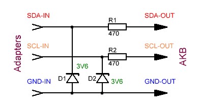

Всем привет!
Чтобы больше никто не спрашивал - как и куда подключаться Адаптером:
Схема подключения 3-х
Схема подключения 4-х
Схема защиты линий SDA - SCL.Без этой защиты будете сжигать СР2112...
На схеме:
S1 - Кратковременно замыкаем для пробуждения контроллера АКБ
S2 - Sys Pres (Bat In) - замыкаем постоянно, (если используется)
для включения FET и получения напряжения на разьёме АКБ - для заряда или разряда...
