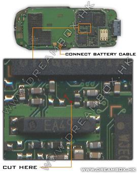

Ребят! можете помочь? нашел сиеменс а62, у него проблема как и у всех сименсов, включается... бззз отрубился.. понял что скорее всего с прошивкой дело, сделал кабель на микрушке к561лн2. как всегда ничего не заработало, хотя монтаж хороший очень.. скорее всего потому что провод длинный сделал.. так вот. как оживить телефон? есть еще юсб кабель для а62

лучше возьми кабель на PL2003.
форматни файловую джокером, потом пролей контент FSInitA62

в помощь freia Или SST.
значение слова "тестпоинт" понимаешь? пятак замыкал? дорожку резал?
шнурок проще переделать из любого другого, чем новый паять.

тестпоинт обязательно делать? ведь джокером и без тестпоинта слышал можно! (желательно тел не вскрывать)

я не понял про пятак. для начала надо собрать кабель. правильно? где найти схему такого кабеля? все которые я нашел могут только закидывать картинки да работать с интернетом.. слышал что бывает 2 типа кабеля 1-пользовательский(для картинок и музыки) 2-сервисный (для прошивки) так вот он то мне и нужен как я понял, разъем в телефон я сделал из пластика в мат плате (куда видюшку втыкать)

тот что картинки качает - шить тоже будет. там три провода нужны для полного счастья.
tx, rx, gnd
джокер- возможно и реанимирует удалением всех польз. данных. но не обязательно. возможно шить придется
софт и прошивку брал в свое время где-то там http://forum.gsmhosting.com/vbb/
тестпоинт - это либо дорожку резать, либо пятак замыкать. про резать - в нете картинок навалом. про замыкание пятака - в понедельник посмотрю, на работе вроде должно быть
про микросхему: prolific pl2303 - собрать можно, но смысла не вижу. в розницу она не так уж и дешева.
бери любой ком или ЮСБ кабель - вход выход и земля есть на всех.
тут в картинках покопайся
http://www.google.ru/search?q=%D0%BA%D0 ... 80&bih=711
смысл примерно такой
почитай внимательно - там ничего сложного. я этих сименсов несколько сотен перешил по 3м проводам. первый раз читаю, что там надо что-то замыкать в гнезде. все всегда шилось с 3х проводов. ну и тестпоинт
пиши какие шнурки найдешь.

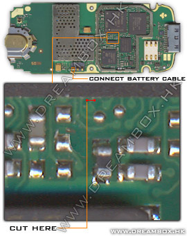

нет. тыкаешь в ком-порт.
в настройках софтины ставишь ком1.
нажимаешь "старт" прога начнет ожидать сигнал от телефона. тыкаешь коротким нажатием красную кнопку на выключенном телефоне - прога должна его увидеть.
тестпоинт. попробуй без резки сначала.
замкнул. тыкнул кнопку в проге, прога сказала boot ok и начала считывать - иголку можно отпускать
Комментарий к файлу: и вот в этом месте должна быть дорога. смотри в микроскоп на просвет сквозь плату - дорожка высветится. ее и резать.
A60_cut.jpg [33.58 KiB]
Комментарий к файлу: этот резать аккуратно и очень осторожно иголкой
A62_cut.jpg [38.03 KiB]
Комментарий к файлу: этот замыкать об землю иголкой на момент бута
