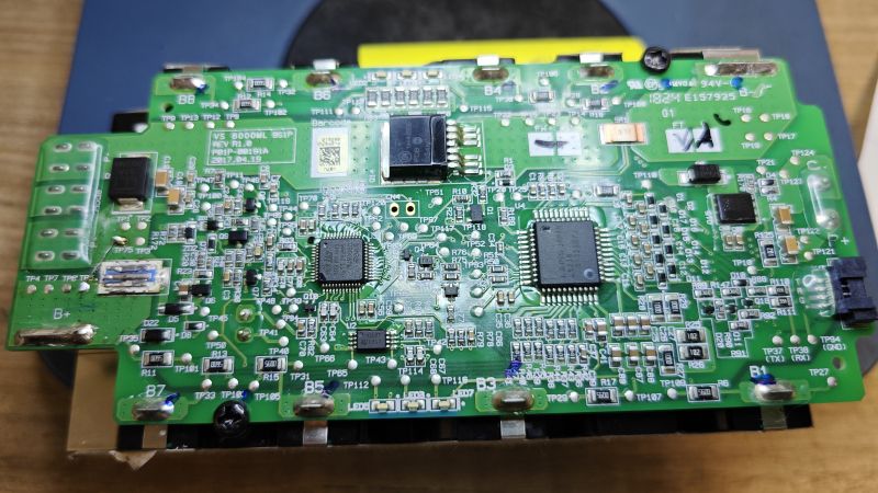

Всем доброго дня!
Есть ли шанс скинуть блокировку на АКБ от пылесоса samsung, модель АКБ VCA-SBT80? При постановке на зарядку моргает 2 раза (блокировка).

sanek_ps, Фото перевернутое - и разрешение плохое
Предохранитель сгоревший(??) - справа сверху

Предохранитель действительно сгоревший, до меня АКБ прошел через несколько рук что делали ХЗ. В пылесосе была проблема с двигателем (КЗ), по этой причине и предохранитель ушел в глубокую защиту
На плате контроллер ST32F 030c8t6 в связке с 416RT и контроллер Lapis ML5238. При попытке восстановить на предохранитель приходит сигнал на его прожиг, поэтому и решил что он в защиту ушел.
ВСе АКБ заряжены до 4.0 В
На плате есть разъем для подключения с контактами T/R/G видимо для подключения и прошивки на заводе - вопрос чем к нему цепляться?

sanek_ps, Тут вам никто не поможет
Контроллер stm32f030c8t6 - возможно что прошивка закрыта...Это не контроллер АКБ
А может и всем управляет...
В пылесосе была проблема с двигателем (КЗ) - тут решайте проблему...

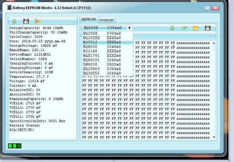

Подскажите из Calibrate mode как то можно выйти?
Чип BQ8055

nfox76, Если Резетом не выходит из Калибра - значит испортили рабочий ЕЕпром
Можно - если запишите ЕЕпром рабочий обратно в Калибр-режиме...
Программа у меня - стучись из подписи
