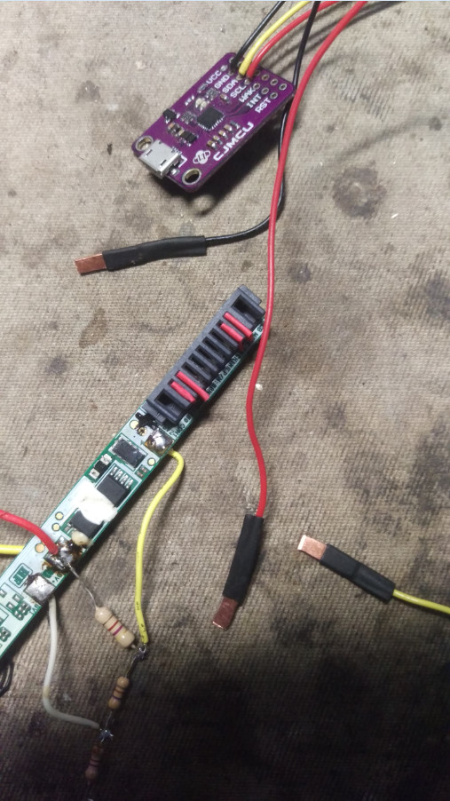

Так и знал, что если сейчас напишу, как я удостоверялся в том, что на выходе ЛБП именно 45-50mA, и срабатывает защита, не поймут.
Я и не утверждаю что это выход, речь шла о выходе ЛБП
Добавлено after 33 minutes 12 seconds:
Зачем надо было во все ячейки такать, так не делают в электронике, это не электрика.
А я и не говорю, что это электрика… хотя и там тоже не тыкаешь где попало.
Повторяю: не во все подряд, на старшие два плюсовых контакта/щели разъема АКБ я заранее вставил два отрезка термоусадки, дабы не ткнуть туда вставные полоски SDA или SCL
Все делалось по инструкции знающих толк в этом деле, и здесь он тоже с аккуратностью ищет эту заветную пару SDA и SCL

Вин ХР 32,никаких БЕ2В демо версий,всё удалить.Смотрите в диспечере устройств VID, PID адаптера.
В теме есть правильные VID, PID.Отключить доступ к сети и запускайте софт с подлюченным адаптером.
В окошке появится CP2112,если адаптер правильный.
SDA, SCL? SYS Present ( 4 пин батареи на землю ) и земля.Пробуем читать,если не читает,замыкаем плюс который подали
на резисторы (9-11в) со входным плюсом на разъёме батареии на несколько секунд для пробуждения BQ.
Если предохранитель цел и адаптер рабочий,то должен сразу прочитать данные батарии.

Хочу поделится по поводу странностей с адаптером CP2112.
Когда получил адаптеры - установил на отдельный комп Windows XP SP3 чистую. Попробовал на ней адаптер с нежадной BE2Works - видит, мигает, работает.
Убежал припаять хвост к адаптеру - втыкаю, не видит адаптера. Промучался пару часов с разными вариантами - не видит ни один из трех компов с разными системами.
В итоге воткнул второй адаптер - видит!, перезапустил прогу - работает, перезапустил еще раз - та же история.
В итоге выяснилось, что поторопился. CP2112 идет новый, не сконфигурированный. Прога то-ли криво взломана, то-ли сама кривая.
Она при запуске должна адаптер сконфигурировать на предмет GPIO, и в этот момент может прописать мусор в VID/PID/SN, да еще и залочить чип CP2112.
Надо было сразу скачать родной конфигуратор и залочить нормальные VID/PID.

Так вот, на обоих моих адаптерах после одного-двух запусков были перезаписаны заводские VID/PID и S/N на случайные числа.
Идея у чипа CP2112 такая - можно прошить свои VID/PID и S/N, когда чип новый, с помощью их софта ManufacturingTool (консольный) или софта из комплекта SDK (GUI-вый).
Там же ставятся галочки блокировки, и после этого переписать их уже невозможно. Думаю, именно это и нужно было сделать в первую очередь.
