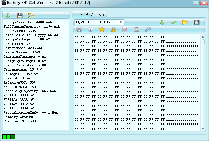

Доброго времени суток гуру электротехники. Собственно ищу вашей помощи или хотя бы совета. Есть в наличии старенький ноутбук samsung с дохлым акб на контроллере BQ20Z453. После копания в гугле выяснилось, что можно перепаковать банки, а с помощью копеечного CP2112 и программы BE2Works "обнулить" контроллер и ноутбук можно будет снимать с поводка. Нашёл инструкцию для чайников и притворил все это непотребство в жизнь. И вот выползла проблема: при попытке считать прошивку прога жалуется, что нужно разрядить акб и сбросить пароль, а когда нажимаю на кнопку сброса пароля выдает
https://img.radiokot.ru/files/160175/me ... hax6om.png
я потратил на это несколько дней, для меня дело принципа "добить" его
P.S
версия проги "с терминатором", вместо акб подключены резисторы на 470 ом, на плате аккуратно, насколько это возможно, впаял перемычку на предохранителе, питание подавал небольшим блочком питания с возможностью регулировки выходного напряжения

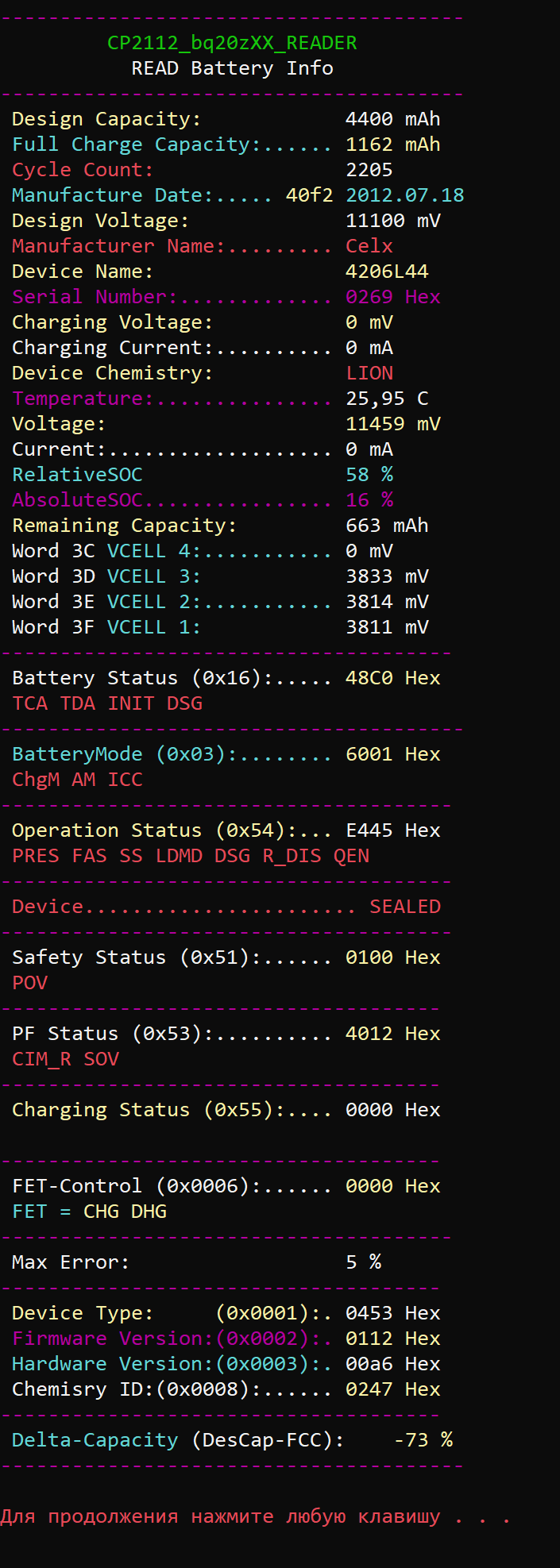

VladUS73, Поставить Руский Язык в Винде надо
То что на скрине - не нашел ср2112 - просит VID - PID
Проверить отчет из Версий из моей подписи
Добавлено after 2 minutes 49 seconds:
kalizey, Вы сначала Отчет покажите...

VCELL2: 4199 mV
VCELL1:________________ 4195 mV
SpecificationInfo: 0031 Hex
Battery Status: 00C0 Hex
INIT|DSG|
OperationStatus(0x54): 8444 Hex
PRES|LDMD|DSG|R_DIS|
Device ---------- Unsealed
UnSealKey(0x60) Key1 Key2: 0414 3672 Hex
FullAccessKey(0x61) Key1 Key2: FFFF FFFF Hex
PFKey(0x62) Key1 Key2: 2673 1712 Hex
MaxError: 100 %
SafetyStatus: OK
PFStatus: OK
Charging Status: 0400 Hex
TCHG2|
FETControl: OK
Update Status: 0
Qmax Cell0: 5600
Qmax Cell1:___________ 5600
Qmax Cell2: 5600
Qmax Cell3:___________ 5600
Qmax Pack : 5600
Cell0 R_a flag: FF55
Cell1 R_a flag: FF55
Cell2 R_a flag: FF55
Cell3 R_a flag: FF55
Device Type:__________ 0450 Hex
Firmware Version: 0105 Hex
Hardware Version:_____ 00A6 Hex
Manufacturer Status: 810A Hex
FET1|STATE0|
Chemistry ID: 0100 Hex
BatteryMode: 6081 Hex
ChgM|AM|CF|ICC|

Вопрос пока решился. Я в Arduino-bq20zXX-Reader выбирал только пункты Permanent Fail Clear(PFKey) и FETControl(0x46) - Open FET. Остальный пункты Impedance Track algorithm(0x0021) и Reset DEVICE я не выбирал. Сейчас выбрал и их. И о чудо - акб заработал правильно. Причем, контроллер не блокируется даже тогда, когда я отключаю, а потом вновь припаиваю банки. Не знаю, так должно быть? И не понятно, какой пункт из Impedance Track algorithm(0x0021) и Reset DEVICE помог.
 Заголовок сообщения: Re: Хитро-умный аккумулятор.
СообщениеДобавлено: Чт апр 24, 2025 17:42:55
Зарегистрирован: Чт авг 20, 2020 19:21:47
Сообщений: 263
Откуда: Курск
Оба нужны были. Потому что одно сбрасывает чип и он корректно перечитывает параметры из EEPROM, а другое - запуск основного алгоритма работы чипа по подсчету оставшейся и емкости и полной. Неплохо было бы точнее задать Chemistry ID, не 100, а хемистра Ваших банок. Точнее обучится.
Далее - цикл обучения. Лучше начинать с разряда до отключения батареи, вынуть из ноута (полностью снять нагрузку), а потом, спустя 3 часа - заряда до 100%, снова вынуть из ноута (снять нагрузку) и еще полежать где-то столько же. Изменится Update Status, Qmax 3-х ячеек, и MaxError. После этого будет показывать правильную емкость и корректно работать.
Бывает не с первого раза обучается, значит некорректно выполнены условия цикла, или (если обучать без сброса последних Qmax) слишком большой разницы в новых показаниях и тех, что были в работе последний раз, когда он успешно обновлялся.
Падал он у вас из-за неверных прежних данных алгоритма Impedance Track, по-видимому аварийно завершая зарядку (по-видимому, перезаряд).
Контроллер не всегда блокируется. Если вы соблюдали рекомендации по отключению/подключению банок, и не косячили при перепаивании, задевая контактами за чужие площадки, то контроллер запустится без ошибок. Но, и не сбросится, как логично было бы думать. :))
