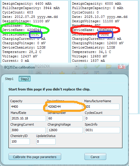

DUL06 писал(а):
он сбрасывает ток почти до нуля, примерно что я видел это 12мА. И флаг FC так и не появляется. Единственным способом каким мне удалось его получить (FC), это поднятием напряжения до 12850, НО! Вместе с этим вываливается и флаг COV—Состояние повышенного напряжения элемента.
Есть такая штука в батареях DELL (нет, кажется Lenovo), кажется, когда они при достижении 90-95% заряда сбрасывают показания ChargeCurrent до 100-200 мА, и отключают периодически ключ зарядный АКБ, если превышаешь его.
И там именно такая ситуация - он не ставит флаг FC и при зарядке большим током постоянно отключает зарядку. В конце концов выставляет флаг COV.
Совет: следуйте указаниям контроллера. То есть, когда при достижении уровня заряда 90-95% он попросит вас снизить ток, снижайте. И заряжайте минимальным током, несмотря на то, что напряжение на батарее не дотягивает до 12,6В
У меня получалось добиться влага FC на такой батарее.
Добавлено after 11 minutes 44 seconds:
Но при достижении 12650(или около того) он сбрасывает ток почти до нуля, примерно что я видел это 12мА.
А какой собственно ток у вас при достижении 12,6В должен быть? Вообще, если ЛБП используете, там контроль по напряжению должен стоять, и на 12,6В он у вас практически 0 мА и должен давать.
Вы знаете как правильно заканчивать зарядку? При достижении напряжения 4,1В на банках, вы должны убавить ток потенциометром где то на уровень 300 мА. При достижении 4,2В на банках, вы должны убавить ток до 100-120 мА. И ждать, пока чип "защелкнет" состояние FC и закроет ключ заряда. Вот это - условие правильного окончания зарядки.
Показания на банках смотрите в be2Works. Мониторьте их внимательно.
Перезаряд происходит, когда ток зарядки остается выше уровня 100-120 мА при напряжениях на банках >= 4,2В.
В этом случае выскакивает флаг COV, закрывается зарядный ключ, и НЕ выставляется флаг FC.

Alex_PP, Эх...Совсем неправильно...
Давай подумаем - Условие флага FC -
Это напряжение сборки - больше V-CHG > 12600 mV
++ Это ток достиг тока заряженного АКБ > Смотрим в bqevsw(меньше чем - обычно от 70 мА до 120 мА) по времени более установленного(40 сек пример)
Но есть Защита по Превышению напряжения на секции
- COV - CellOverVoltage - Ошибка: превышение напряжения на секции - задано в Смотрим в bqevsw
Terminate - Вот там все данные по окончанию заряда
Поэтому советовал челу - поставить напряжение на БП = 12650 мВ - это допустимое напряжение(без превышения )
Дозаряд будет немного дольше обычного...

shura1971 писал(а):
Условие флага FC -
Не обязательно. Он может закончить зарядку и на 12,500 бывало не раз. Там похоже есть некий порог, видимо в %, и если напряжение превышает порог, он может закончить зарядку, когда ток отсечки (или даже меньше, когда он до 50 мА) фиксируется в течение определенного времени, он выставляет уровень 100% и флаг FC. Как я понял на практике, не все зависит только от напряжения, но и от тока тоже. У меня срабатывал от 50 мА до 130 мА.
Да, все зависит от данных прошивки EEPROM батареи. Данных DUL06 я не знаю, он только be2Works отчеты показывал.
Да, ток должен быть меньше порога (который я и оговорил) в течении 40 - 90 с (в доках не помнюю что написано, но на практике так).
Да, именно ее у него и превысило на какой то из банок.
shura1971 писал(а):
Смотрим в bqevsw
Ну нет же у него данных. Обычно 4,200В. Хотя там тоже есть временной интервал, в течение которого превышение.
Ну так идея правильная. Я просто ему советовал смотреть за током (потому как если он напряжение больше выставит, то ток при 12,6В будет выше порога, и он не защелкнет зарядку, а выставит флаг COV).
shura1971, что не так во фразе: Перезаряд происходит, когда ток зарядки остается выше уровня 100-120 мА при напряжениях на банках >= 4,2В. ???
shura1971 писал(а):
Условие флага FC -
Ну так, а сколько при этом на каждой банке, если они отбаллансированы ровно? Разве не 4,2В?
А в этой: В этом случае выскакивает флаг COV, закрывается зарядный ключ, и НЕ выставляется флаг FC. ???
Не пойму, о чем диспут. :)
Добавлено after 23 minutes 7 seconds:
Но при достижении 12650(или около того) он сбрасывает ток почти до нуля, примерно что я видел это 12мА. И флаг FC так и не появляется. Единственным способом каким мне удалось его получить (FC), это поднятием напряжения до 12850, ...
Он слишком поднял напряжение, если при уровне 12650мв на ЛБП , у него ток только 12 мА, то нужно плавно поднять напряжение, пока ток не станет на уровне 100-150мА. Это позволит "догнать" чип до состояния FC.
показания ЛБП 12600 мв, не обеспечивают показаний Voltage контроллера на том же уровне.
Провода от ЛБП бывают тонкие и длинные, контакты клемм плохие, в итоге падение напряжения на них, приводят к тому, что когда на ЛБП 12600 мв, на АКБ иногда бывает только 12400 мв. А ток уже мал... Потому что ЛБП напряжение "выровнил" с настроенным уровнем, и ток там уже единицы миллиампер. :)

Alex_PP,В этом случае выскакивает флаг COV, закрывается зарядный ключ, и НЕ выставляется флаг FC.
Чел говорит не все - что я ему советовал - не сделал
А про ФЕТЫ - скажу так - Все зависит от Конфигурации по флагу FC
Есть несколько режимов поведения ФЕТОВ по окончанию заряда - Оставить ОТкрытыми -или Закрыть Фет по Заряду
У меня так и есть - Феты открыты по заряду после флага FC
И многое зависит от 0х03 регистра(Battery-Mode) - Режим работы АКБ
Там как и кто управляет зарядкой - Кто и как считает Ёмкость и проч
Возможно - Феты не закрылись по окончании заряда - вот и Ошибка COV...
Почему именно 12650 - именно это напряжение не приведет к Ошибкам по Превышению
Не учитываем что банки разбалансированы
Полемику надо ЗАКРЫТЬ - долго будем переписывать все параметры

Всем привет!
Ну вообщем я пришел к выводу, что бешка хоть вроде и работает с bq20z453, но по факту что то ломает в прошивке.
По крайней мере это вывод из того что она меняет DeviceName: 4206D44 на DeviceName: 4206D443.
Хотя я эту строчку не трогаю.
Вот беру я дамп, любезно предоставленный Vovan_sar, заливаю и всё работает. Батарея заряжается до флага FC и 100%.
При попытке сменить емкость, циклы и химию, не выходит зарядить до флага FC кроме как с ошибкой перезаряда.
Вот теперь думаю, может просто командами какими то можно это сделать?
Пусть даже емкость останется 4400, главное чтобы он понял что банки новые и изменил старые данные. :)
Вот такой краткий отчет :))

DUL06, она меняет DeviceName: 4206D44 на DeviceName: 4206D443.
Поэтому и побоялся давать ЕЕпром рабочий...
Надо Программ смотреть - сравнивать
Видите ли, эти данные, как и DesignCapacity - в зоне, защищенной контрольной суммой. Менять их вообще - себе дороже.
Я никогда не трогал их, кроме как если из EVSW техасовской. Там надежно и правильно делает.
BE-шка по видимому, не справилась с задачей отредактировать и сохранить корректный дамп.
Это могут быть и намеренные подлянки авторов, ведь он и серийник вам "нечаянно" сменил, не заметили? :wink:
Такой в ноуте работать не будет - с неправильным серийником и названием устройства..
Если эта версия действительно официально не выходила,
а в списке истории на сайте ее нет, то это может быть хитростью разработчиков.
