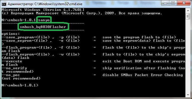

Alex_PP писал(а):
Только эта утилита sanyo.exe льет всю EEPROM из файла.
Не пишет . Error -10
про восстановление 8030
При чтении любого блока - "Not block!"
ошибка 10.jpg [38.79 KiB]
Ну а почему smbususb_bq8030flasher собственно? Я же про sanyo говорил... :)
А, посмотрел, вопрос снимается, там просто тот же заголовок. Печаль. :(
В безопасном обычные команды записи, как в bootmode не проходят. Пробуйте те, которые есть в моем посте
https://vlab.su/viewtopic.php?p=821909#p821909
СпойлерА если Sanyo, то вот эти команды
The 0x40 command sets the address to read data from the firmware or EEPROM. The addressing here is solid.
SMB Write: 0x40, [INIT_EPPROM_Adress + BlockNbr * 32]
The 0x43 command reads data from the EEPROM at the specified address.
SMB Read: 0x43, Result (64 bytes of data EEPROM)
The 0x44 command writes data to the EEPROM.
SMB Write: 0x44, [BlockNbr (1 byte) + Data_block (32 bytes)]
BlockNbr is not an address, but a block number, here: 00 - 1st block 32 bytes, 01 - 2nd block 32 bytes, etc.
The 0x46 command cleans the EEPROM data block.
SMB Write: 0x46, BlockNbr (in the form 00xx)
BlockNbr is also a block number
Command 0x49 restarts the firmware from the EEPROM fixed.
SMB Write: 0x49, 0502
А, кстати, если прошивка Sony (а в соневских, конечно думаю Сони), то там видимо свио способы манипуляций в безопасном режиме (если он там вообще есть )) )
Увы, может уже ничем не поможешь, разве что дизассемблированием прошивки и поиском в ней, как и нашли команды для Sanyo. :cry:

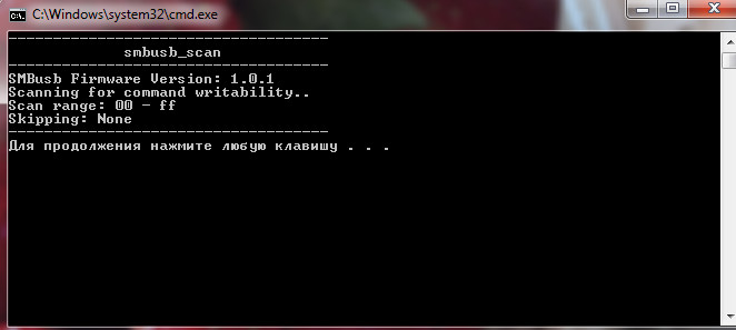

jonpim, Сканером на Кипресе надо регистры просканить - на предмет чтения и записи
Или в КНН - там есть сканер регистров

Да, shura1971 прав, сканируйте регистры. Видно будет, на что это похоже.

Не отвечает .
scan bad.jpg [27.08 KiB]

Не отвечает .
Что тут скажешь... Если чип под питанием и все с железом в порядке, то это похоже на Кирдык. :(
Прошивка же Sony.

jonpim, Сама плата на чем стоит - Резики или банки ??
Иногда сам забываю запуск сделать
Если ничего нет по скану - тогда кирдык...

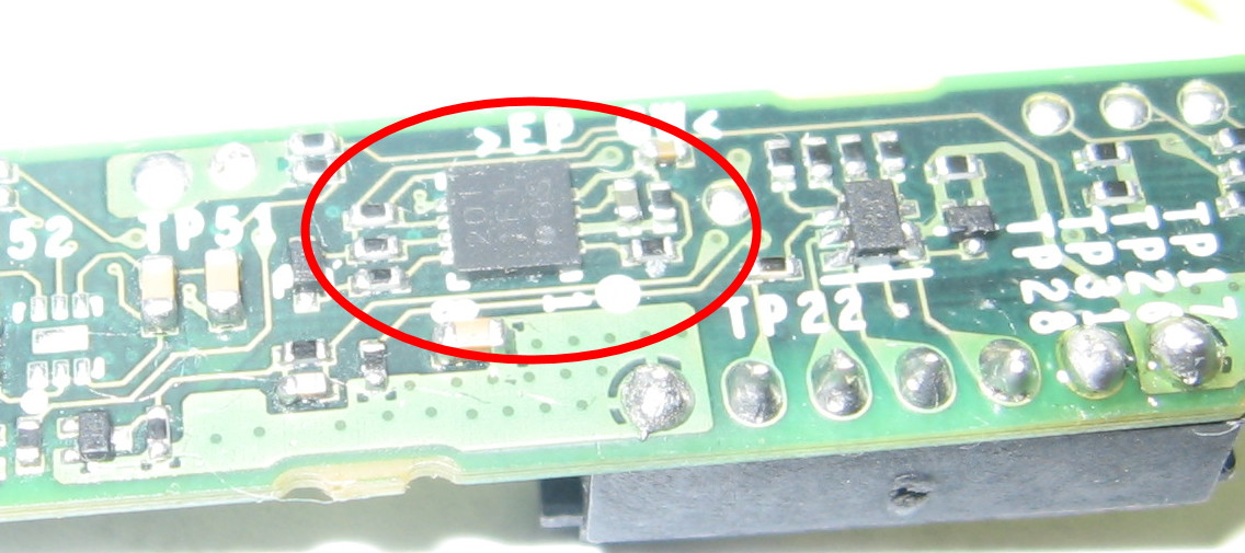

На плате стоить чип 8 ногий для работы на контакт ID .
Я не нашел на него инфу . Это используется для защиты от подделок . Может он как-то связан с bq8050 и это есть в еепроме ?
Маркировка 201 .
И запуск , и сиспрезент . Конечно резисторы и лбп .
IMG_9407.JPG [144.28 KiB]
Что то есть сомнения большие, что изменения в прошивке могут вызвать неответ по SMBus, когда это просто идентификатор...
Вот если бы он в ноуте не определялся после этого, типа, код изменился, это другое дело.
