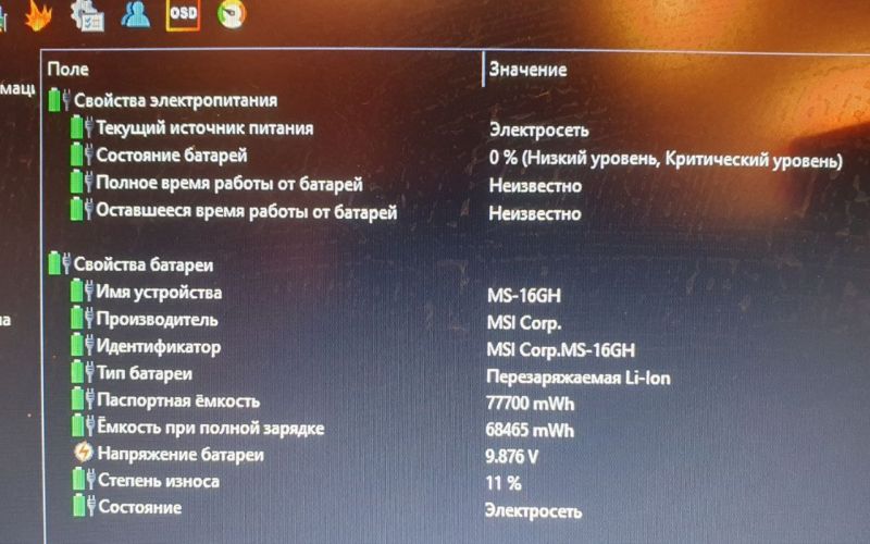

Установил в ноутбук - AIDA показывает зарядку. Буду ждать результата. По факту проведенных работ потом отпишусь более подробно.
Добавлено after 2 hours 31 minute 39 seconds:
И так спустя 2 часа на зарядке при выключенном ноутбуке AIDA показала степень заряда батареи 0, но пишет что она заряжается.
Возможно я пропустил ещё какой-то этап?
1. Подключил к батарею к компьютеру.
2. Откалибровал с перемычкой 3-9
3. Отключил от адаптера
4. Установил в ноутбук батарею
5. Подключил адаптер питания к ноутбуку
6. Ждал 2 часа
7. Включил ноутбук - показания степени заряда 0.

Апдейт. Разобрался, почитал справку.
Теперь инфо выглядит так
MaxError: 100%
Operation Status:
PRES|LDMD|DSG|VOK|QEN|
Safety Status: OK
PFStatus: OK
Charging Status:
FCHG|
FETControl: 0006
Update Status: 4
Qmax Cell0: 7000
Qmax Cell1: 7000
Qmax Cell2: 7000
Qmax Cell3: 7000
Qmax Pack : 7000
Cell0 R_a flag : FF55
Cell1 R_a flag : FF55
Cell2 R_a flag : FF55
Cell3 R_a flag : FF55
Device Type: 0950
Firmware Version: 1.50
Hardware Version: A6
Manufacturer Status:
FCHG|ST0|
Chemistry ID: 0218
Установил батарею в ноутбук но заряд она так и не набирает.
https://img.radiokot.ru/files/162437/me ... t4as9c.jpg
пойду справку изучать.

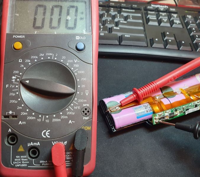

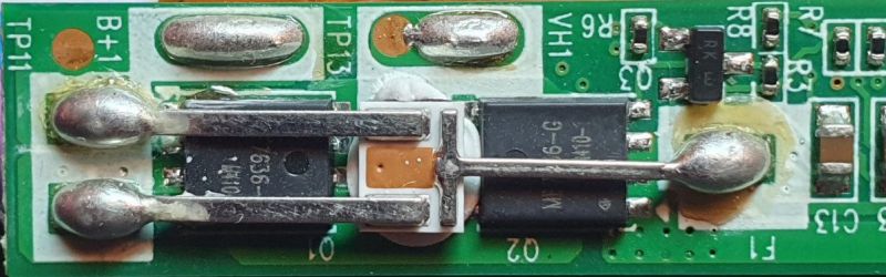

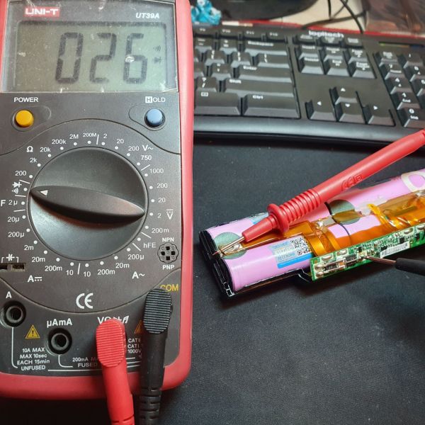

 Заголовок сообщения: Re: Хитро-умный аккумулятор.
СообщениеДобавлено: Пн янв 12, 2026 21:31:45
Зарегистрирован: Вс янв 11, 2026 13:22:53
Сообщений: 15
Предохранитель проверяйте
Полагаю что это он.
https://img.radiokot.ru/files/162437/me ... t00mi9.jpg
https://img.radiokot.ru/files/162437/me ... ud4uzy.jpg
https://img.radiokot.ru/files/162437/me ... t03m3e.jpg
https://img.radiokot.ru/files/162437/me ... t0g5ry.jpg
Я могу сделать видео о том как работаю с программой, может там будет видно какие ошибки в моей работе?
СообщениеДобавлено: Пн янв 12, 2026 21:46:23
Рейтинг сообщений: 21
Зарегистрирован: Ср окт 23, 2019 08:41:11
Сообщений: 517
Откуда: Саратов
Peter_Griffin,
У вас такой, как на первой фотке? А остальные фотки мультиметра к чему? Тем более в режиме проверки диода?
Вся инфа по нему есть в справке.
Что у вас показывает между этими ногами? Если обрыв, тупо соедините тонкой перемычкой сплавом Розе, эти две ноги рядом с площадкой.
Если заработает, снимайте пред, и делайте как в справке.
СообщениеДобавлено: Пн янв 12, 2026 22:01:11
Сообщений: 15
Vovan_sar, да - это фото моей платы. все фото мультика показывают, что между всеми ногами предохранителя есть контакт и он цел.
