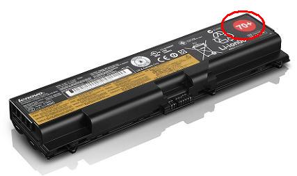

Не могу найти распиновку даже на официальном сайте
Да не найдете вы его распиновку. На плате PCB может быть обозначение или в ноуте, около разъема. Ну вы же подключались, значит знаете sda и scl, + и - тоже найдете. зарисуйте,
например: + | + | _ | x | C | D | - | -
7 контактов там кажется. так понимаю, 1 остается еще (x). может он SysPres.
На вашей картинке есть интересное место (обведено)
Ох, рассказывали когда то где то об этом... :(
Если не ошибаюсь, Pavel, на каком то форуме. Вобщем, по памяти, это вроде как что-то связанное с аутентификацией батареи. И такие ремонтить - очень много проблем.
Очень похоже на ваш случай.
Это больше относится к взаимозаменяемости акб. Кратко, маленькое число не заменит батарейку с большим числом, а вот с большим, заменит с маленьким без проблем.

Да так 70+(+) будет работать с х10,х20,х30 сериями.
А 55+(+) уже с х30 работать не будет,только с х20,х10.
Да, кажется вы правы. Я не сталкивался с такими, а где видел - основательно забыл. :)
