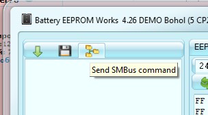

В Би2ворковской(CP2112) программе есть кнопочка "Send SMBus command".
СпойлерДля выполнения - нажмите комбинацию CRTL+ENTER.
Можно вводить любое число команд по одной на строке и затем запускать их все сразу на выполнение.

Комментарий к файлу: Пример списка из PDF.
smb2.jpg [93.41 KiB]
Комментарий к файлу: Волшебная кнопка
smb.jpg [14.21 KiB]

Да "алармов" я и не наблюдаю
В ваших логах выше, в обои случаях они есть. Флаг RCA.
их надо переводить в другой формат?
Не надо, 0x001 и т.п. это HEX.

Спасибо за ответ. Да RCA я наблюдаю в обоих аккумах, но верхний - рабочий почему-то. Интересно где эти флаги описаны, как их понимать?
"Не надо 0x001 и т.п. это HEX. " - так вот как их вводить в строку командную, что бы передать по смбас протоколу контроллеру батареи, я не знаю. Я думаю, что этими кодами с даташита микросхемы что-то полезное можно придумать, может обнулить как-то? В общем вопросы и вопросы.
"Каросиму я читал, но вникать пока не буду)" - а чё так? Пользуете что-то лучшее?

По поводу ввода команд писал выше, где там под спойлером, даже пример красным выделил, тоже самое есть у Карасюмы, только синтаксис другой, нужно читать хелп к программе smbusb_comm.
Я пока использую СP2112 и Битуворк. На плату впаял новый BQ20z75..., т.е там нет пароля, если я правильно понял .... ещё не смотрел толком. Я думаю, что в моём случае нужно изменить пару регистров и запустить калибровку, всё. Банка одна пришла бракованная, жду новую, всё делаю в вялотекущем режиме, другим занят.
В вашем случае смущает эта отправка/ответ по протоколу SMB:
C:\smbusb-1.0.0> smbusb_comm -a 16 -c 73 -r 2
050c.
О50С - это ответ на команду? Если да то, этот ответ нужно вычесть из 0x10000 и получим магическое число для третье команды. В каждом акб, если я правильно понял, будет своё число.

Спасибо.Да, там, в на карасуиме ответ 023d, у меня 050c. Вот видите, вы понимаете, что сие значит и как переводится - я же как "баран на новые ворота", ни гу гу.
"нужно читать хелп к программе smbusb_comm. " - да надо ещё раз посмотреть всё, может увижу и что-то прояснится. Ну я пока то же не очень плотно этим занимаюсь, есть и другие дела, а к этому вопросу хочу вернуться, съездив кой куда что бы набрать плат от б\у аккумул. и тогда поэкспериментировать, а то с одной-двумя платами непонятки одни, надо что-то другое ещё.
Там вот так команды идут:
So to sum it all up:
1. Send 0x0214 to 0x71
2. Read Word X from 0x73
3. Send (0x10000 - X) to 0x71
4. Send 0x0517 to 0x70
Разве это не то же самое, что вы написали? В моём переводе это несколько по другому выглядит, видимо из за перевода. И вот полностью уже все команды для ввода в адресную строку:
$ smbusb_comm -a 16 -c 71 -w 0214
$ smbusb_comm -a 16 -c 73 -r 2
023d
$ smbusb_comm -a 16 -c 71 -w fdc3
$ smbusb_comm -a 16 -c 70 -w 0517
$ smbusb_bq8030flasher -p prg.bin -e eep.bin
"ps: Информацию по флагам читать в документации на микросхему." - надо попробовать перевести эту документацию...
Вы главное сюда результаты операций скиньте,
в смысле считалась прошивка или нет, сюда её саму скиньте, 2048 байтов должна занимать.
0x1000 - 0x023D = FDC3 < магическое число Каросимы
0x1000 - 0x050C= FAF4 < для вашего чипа.
