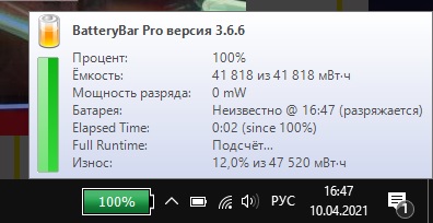

не уходит цифра. как прилипла. соответственно сбросить ключ не могу. ну и дамп скачать тоже.
может есть какие то ещё способы идеи?
Ввести пароль, то есть расселить вручную.
Если пароль стандартный не подойдет - очень жаль! Других идей тут нет.

KotDan, надо разрядить батарею до менее 3В на элементах, RM сам станет 0

СообщениеДобавлено: Сб апр 10, 2021 17:36:51
Зарегистрирован: Вс апр 04, 2021 15:37:02
Сообщений: 32
antlon, я же выше писал - подавал не то что 9 вольт, до 5-6 "скатывался" ЛБП ...
бесполезно :-(
контроллер не успел сбросить, к сожалению. пароль НР стоит.
вообщем пока пытаюсь его оживить кривой раскачкой заряд разряд.
а там посмотрим
китаец а2170 сегодня утром переехал в ноут.
ошибок тьфу тьфу нет.
FCC конечно не смог пока до 100% довести, но и 83% уже не плохо, и главное - ноут с ним работает около часа.
результатом пока доволен.
вообщем а2170 ремонтопригодный контроллер )
СпойлерКрасота какая:
Добавлено after 15 minutes 32 seconds:
sania000, молодец, все правильно, теперь можно заряжать
а до 2800 mV не слишком?
я до 3V гоняю - флаг разряда срабатывает.
причем гоняю лбп - лампочка. и релаксом паузами.
на ноуте у меня как раз косяк то и вышел
банки хорошие, контроллер обнулен и тут на третьем цикле вырубило питание и FCC пересчиталось в космос..
итогом разряд/заряд (первые самые) силами ноутбука - опасаюсь )
