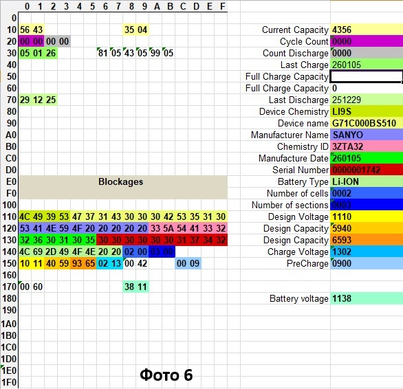

Пока разобрал батарею и считал чип. Содержимое памяти выглядит вот так:
Теперь нужно найти счетчики.

Найдено расположение данных в памяти 24C046 для контроллера bq2040.
Надо выяснить, соответствуют ли они данным в M34F04.

Здесь прошивка, которая на скриншоте.
Комментарий к файлу: Toshiba_PA3905U-1BRS_11,1V_5700mAh_66Wh_2012.08_86%
Toshiba_PA3905U-1BRS_11,1V_5700mAh_66Wh_2012.08_86%.bin.zip [474 байт]

asus66,
Сделай swap 00 верхней половины дампа и запиши в память .
Вот и весь ресет .

Прошил, запаял. Показывает 86% износа. Как сбросить? Перед тем как память сдохла износ был около 20%. Как подправить Full Charge Capacity?

Переработал таблицу для M34F04 в батарее PA3905U-1BRS.
Некоторые ячейки немного отличаются от памяти 24C046. В частности FullChargeCapacity в ячейках 170, 171 никак не влияют на PA3905U-1BRS. FullChargeCapacity складывается как-то из ячеек 39, 38 и 3B, 3A *10 mAh Возможно у новой батареи все значения 0599. Если кто-то уже разобрался, то напишите, я подправлю.

Стёр первую половину, зашил, 3 раза полностью зарядил - разрядил. Не калибруется. Емкость до поломки была около 70%, сейчас показывает 100%. Вырубается на 30%. Как откалибровать?
