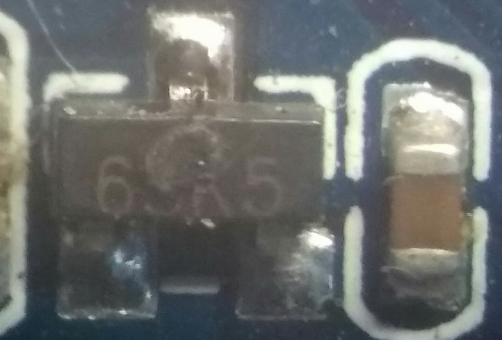

Отдал приятель в ремонт означенный видеорегистратор, в который сам же загнал 12 вольт напрямую, а не со штатного БП. Так он утверждает.
Осмотр платы выявил разваленную деталюшку. В микроскоп надпись очень похожа на "69K5". "Но это не точно" (с). Возможно, первые цифры 63 или 65, но более всего похоже на 69.
Живу не в городе. Хозяин авто сейчас как раз в Екатеринбурге. Может заехать в Промэлектронику или ещё куда...

долден вас огорчить при подаче 12в дохнут 3 стабилизатора и чип заряда литтия
что у вас где без схемы по вашенй фоте не разобрать но моженте проверить где нгету 2х 3в3 и 1в8
это те 5 и ли 6ножки сот23 23ножка скоре всего р мосфет отключавшщий батарею при внешнем питани

Может это стабилизатор напряжения LM6206N3(65K5) на 1,8 вольт.
Добавлено after 3 minutes 14 seconds:
Но всё таки при подключении 12 вольт, возможно сгорел не только он один. Нужно готовиться и к худшему.

в вообще то при подаче 12 вольт дохнет главная микросхема процессор ((
а всё остальное уже не важно так как замена проца очень дорога
У меня небольшая статистика по ремонту видео-регистраторов и радар-детекторов(бывают ещё совмещённые в одном корпусе).
Около 6-7штук (за полгода). И да... большая часть из них - выносит "CPU" (там внутри больше фарша чем один процессор).
Так что такие ремонты скорей всего - "для общего развития" и не более того.

проверяется легко сдупаются дохлые чипы на проволках вешаются 7833 1084-1,8 1084-2,5 прикрученые к ракдиатору и еще какие надо смотри даташит прводками подаем питани в нужные точки от ЛБП если заработало botv анали того что стояло и ставим на место если сдох проц или память думаем надо ли оно вам...

У меня на таком же стоит 662К, ниже взорвался 65Z5, заменил аналогом на 3,3В (на проводах подпаял)
