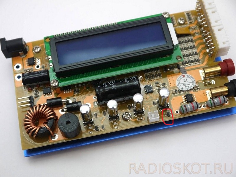

Комрады, доброго всем времени суток. Вопрос по Imax B6. Помогите пожалуйста, в клоне нет транзистора для кулера. Не могли бы подсказать где взять такой? На фото помечен красным кругом
imax_b6.jpg [156.17 KiB]

во время зарядки идёт перегрев?

DTC114Y. Много где применяется. Поищите на каких нибудь платах (автоэлектроника), если не заказывать. :dont_know:

не то что бы сильно, но думаю лишним не будет, тем более раз место есть.
Добавлено after 1 minute 41 second:
Спасибо большое! думаю многим поможет информация. Как найду, установлю отпишусь о результате.

Такие транзисторы есть на платах видиков, тв.

интересно он там постоянно крутиться или включается при превышении определённой температуры?

И он там не стандартный. На 15 вольт.

Гм , в моём тоже не стоит. Да и корпус не под кулер сделан.
