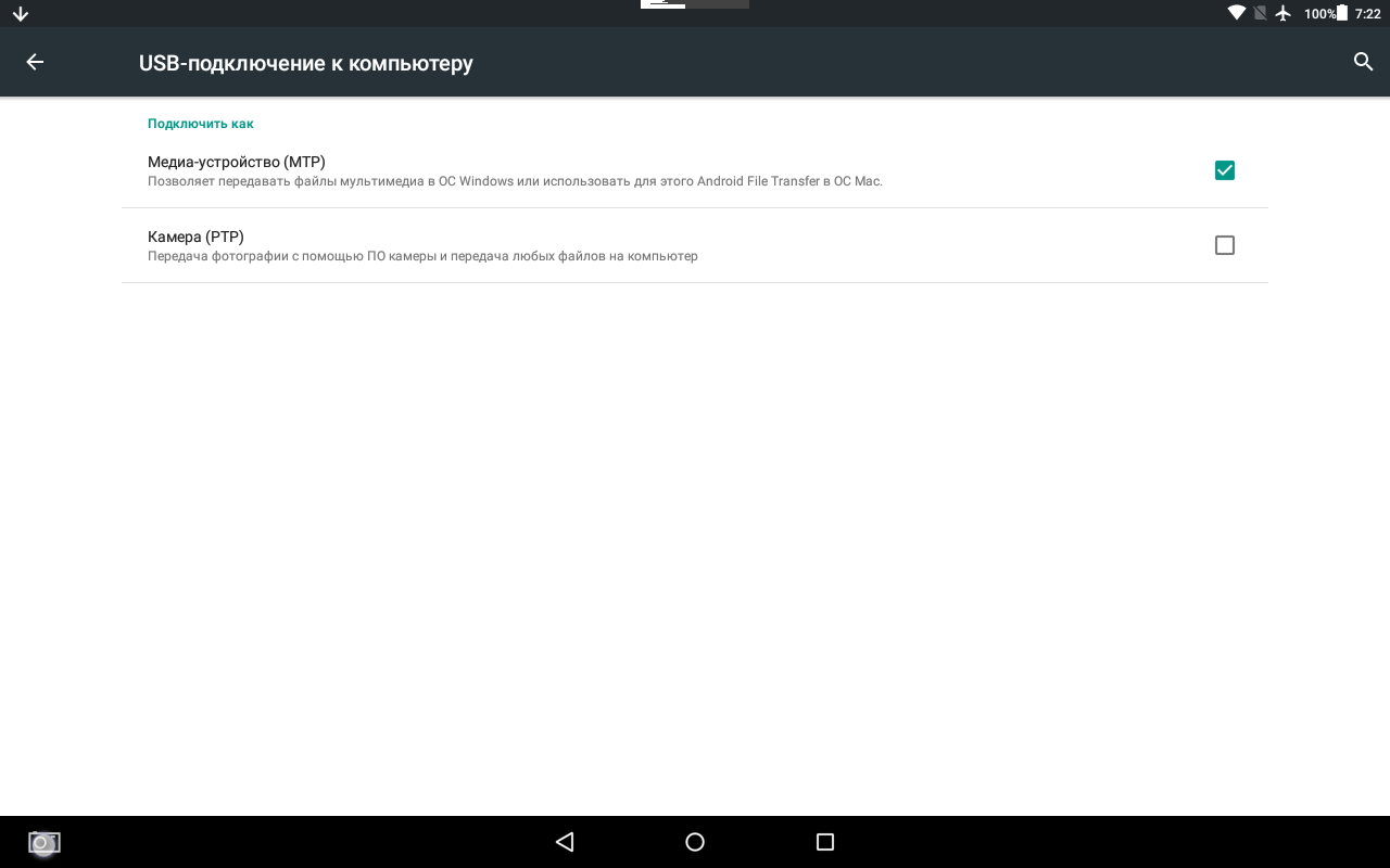

планшет DEXP N280 в рекавери меню не проходит check system partition. Пишет failed.
DSC07254.JPG [108.91 KiB]

Программка, записанная в recovery, скорее всего, ждёт совершенно определённого размера системного раздела, либо совершенно определённого содержимого этого раздела. Если Вам перепрошили это чудо-устройство не родной прошивкой, не удивительно, что реальность не совпадает с ожиданиями этой программы. Не парьтесь, кароч. Работает - не трогайте. «Драйверы под windows» это чо? Зачем? Увидеть файловую систему на «дисках», которые появляются в проводнике windows? Так это надо поддержку файловой системы ext4 установить для венды, да и всё...

Подключив по протоколу MTP, трансляцией файловой системы в понятную для компьютера занимается само устройство.
MTP был встроен уже в Windows XP, не понимаю в чём проблема. :dont_know:
Естественно, в свойствах соединения самого планшета нужно включить этот режим.

AAX, насчет неродной прошивки вряд ли. То же самое было и до прошивки. Только тогда он зависал при включении или в Вайп вываливался сам. Сейчас работает.
Добавлено after 9 minutes 21 second:
я с андроидом достаточно на ВЫ. И поэтому иногда в ступор впадаю от рекомендаций вырванных из контекста. Как я понял связь с компом у андроида зависит от фаз луны. Где-то надо входить в меню разработчика и подключать USB? А где-то совсем не обязательно. Поэтому и драйвера не ставились,что не было USB соединение включено. Включил,выставил МТР,переустановил дрова и все нашлось. Правда раздолбаи из сервиса не удосужились ни серийник ни IMEI прописать с шильда или коробки. Хотя вполне возможно что они и до этого отличались. На шильде была изначально одна ревизия напечатана, а на деле стояла другая.
файловая система как раз и не виделась. только модель и серийник.
