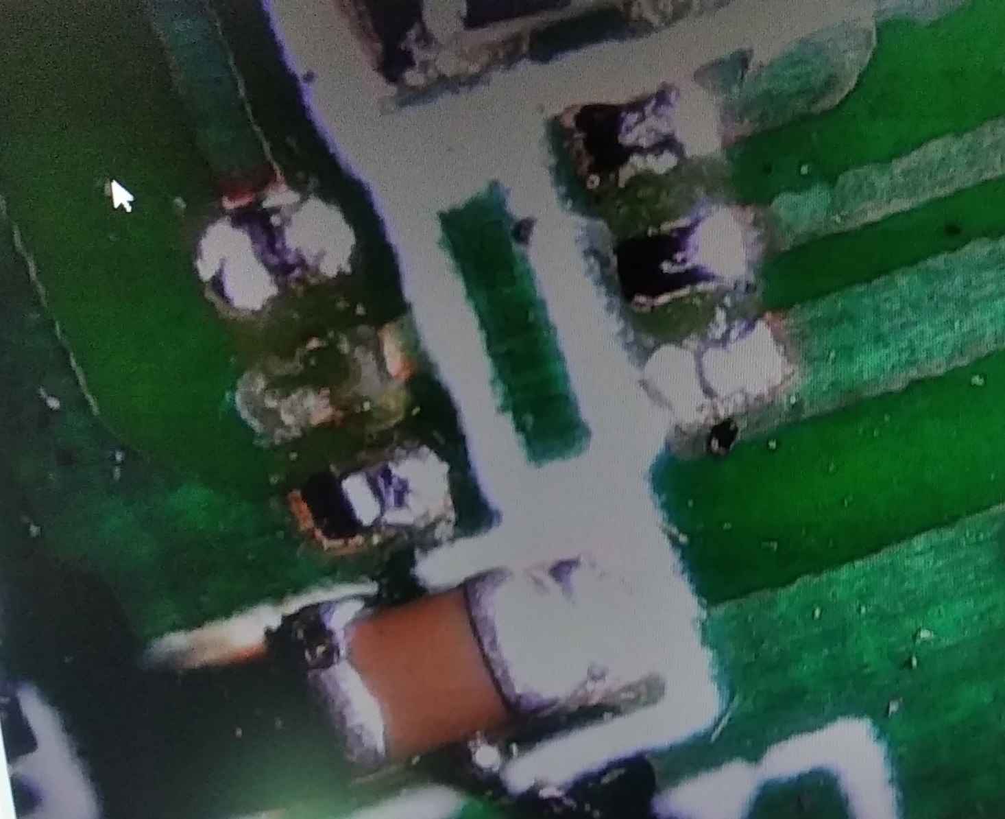

Понимаю что не "ванги" тут,подумал что это проблема не редкая,а фонарики эти наверняка все по одной схеме работают,дешевые.
вот начинка,просто смысла то особо нет ее показывать,даже еслиб попробовал чтото заменить,то нечем)))

Ну вон она 6 ногая и есть микросхема зарядки. Если от юсб не заряжаешь отпаяй ее и норм, тем более она подбитая если индикатор горит сам по себе. Возьми побольше каплю припоя сделая и отпаяй мощным паяльником. Потом с платы тем же паяльником через оплетку от кабеля или многожильный монтажный провод собери припой

Читая "6-ая нога" - сразу хотел попросить отметить на схеме,но там шестиногая D Спасибо, вроде проще простого )))

Надеюсь то выпилил ))) Есть мультиметр,куда щупами ткнуть ? на КЗ или что еще проверить или все норм будет без 6-и ногой ?

фото не ясное... потести погляди на разряд... мож проблема ит тне приснилась

Пока ждал ответа потестил))) Все ок, теперь сопротивление на + и - нет, а было ~500 Ом и на банке за 12 часов не просел вольтаж как раньше. Фото - место удаленной микросхемы,если правильно выражаюсь :))
